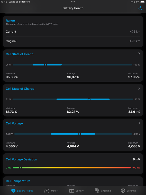

Buenos días electrobimmians.
Me he comprado en Aliexpress un conector OBD respetable pero sin gastarme un pastizal. Es el VGATE iCar II versión WiFi para iOS, la versión BT para Android es un pelín más barata. Me ha salido por menos de 15€ (gastos de envío incluidos).
El caso es que este conector es compatible con la app (actualmente en pruebas) BimmerFlow. Se ha conectado y ha funcionado, no sin los típicos problemas:
- He tenido que actualizar el conector a la última versión de Firmware.
- No me funciona la app original que proporcionan, me da que no se debe llevar bien con el i4 (no lo soporta aún).
- Me ha cascado al cargar los datos y tenido que reiniciarlo.
- Ha mostrado un error que no tengo ni idea de lo que es, muy técnico.
Pero en líneas generales todo bien. Por ponerle un pero a la app me pone que el i4 eDrive 40 tiene un WTLP original de 493 km y actualmente tengo 475 km. El WTLP del i4 eDrive40 ronda los 590 km.
Os dejo unos pantallazos:
Saludos!

Tenía este hilo completamente abandonado..
Muy buena info Luigi.
Al final lo que indica el 96,4% de salud de tu i4 es una perdida real de 2,9kwh, o sea que tienes 77,80khw de los 80,70kwh máximos.
Y los dos cardata que pediste te dieron lecturas de 78kwh y 79kwh. Correcto? Si es así lo veo bastante aproximado.
Sobre lo que comentas de la autonomía que te indica tu app (493-475kms) la veo mucho más real que la de BMW de 590kms.

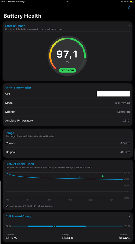

Hola.
He pedido un cardata hoy y he chequeado con Bimmer.
Por cierto, yo uso Bimmer de pruebas, gratis, pero pronto me lo van a cortar.
Cardata: 79 kWh
Bimmer: 97,1
kilómetros: 23.500
Y aquí mi conclusión... me río yo de ambos... si miráis mi post de hace unos meses veréis que mi cardata daba exactamente lo mismo que ahora y el Bimmer daba 96,4%. Es decir, mi batería o bien se ha mantenido igual, no se ha degradado, o bien ha mejorado incluso.
En fin...
