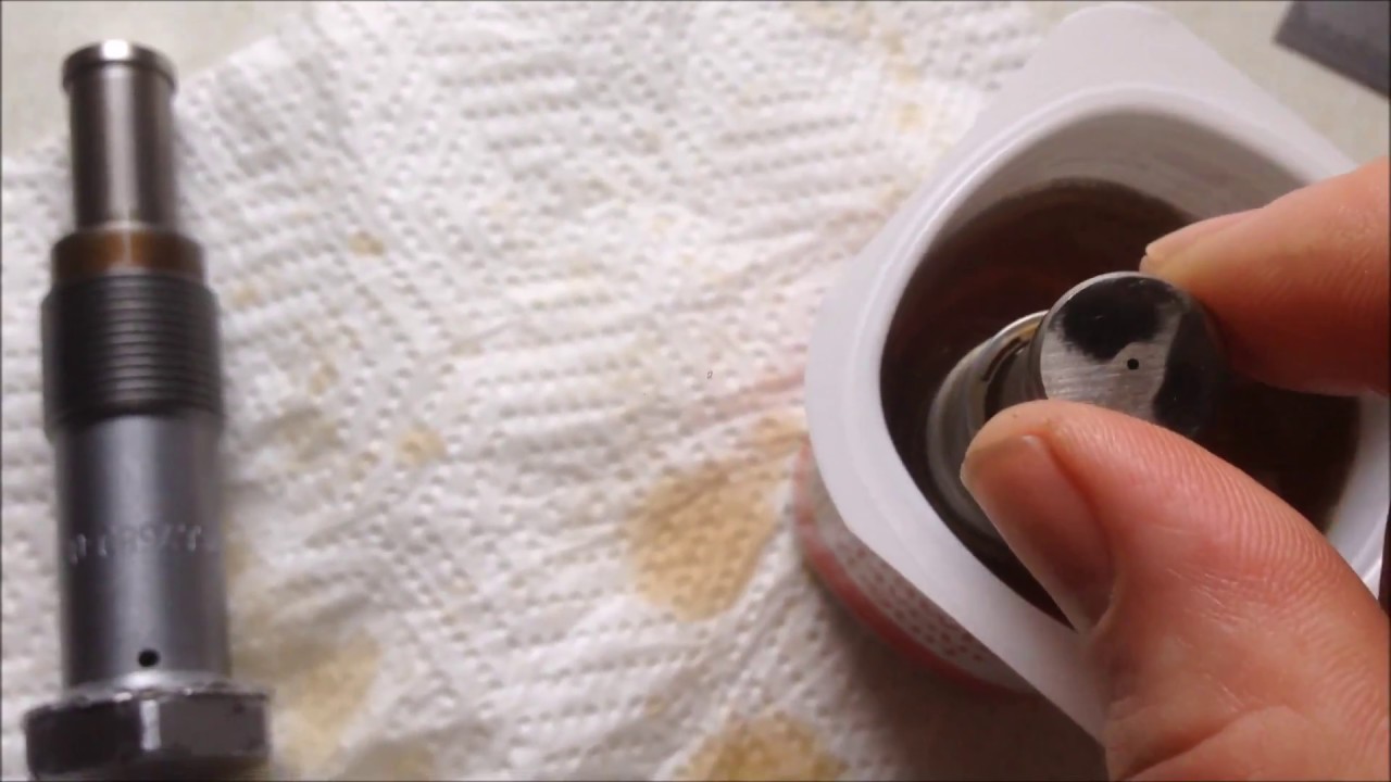

Apostaría a que tienes el piñón de la bomba de aceite al revés. Se puede montar del revés aunque parezca mentira....y que ocurre que ese piñón entra casi 1'3 mm mas hacia dentro tocando con una tapa de plástico de la bomba de aceite. Seguro que te lo hace al iniciar la marcha en primera y segunda pero andando y a ralentí no se nota nada de nada. Es así lo que te ocurre?Ami me cambiaron ya las cadenas con 80.000klm en 2015 todas las cadenas juntas de culata, tensores etc en campaña . El sonido sl que me refiero no es el seseo o grillo ese lo diferencio este es sl acelerar a cortas revoluciones como si perdiera compresion o suena como un aspersor no se bien como explicarlo actualmente tiene 125000klm asi que desde la campaña pasaron 45000 y como digo no es el tipico sonido a relenti es en marcha
