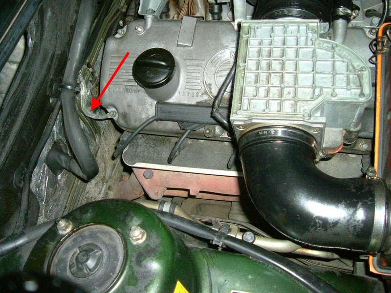

Hola Josecriadom, respecto al tema de la aguja, a mi hace años me pasaba algo similar y al final me di cuenta que el problema era cosa de la masa que va cogida al ultimo tornillo de la tapa de balancines. En la foto lo marco con una flecha, la tenia suelta.
Resulta que cuando daba el contacto sin arrancar el motor la aguja me marcaba bien, y al arrancar el motor me subia la aguga de la temperatura pasando de la mitad de la derecha, me volvia loco porque yo veia que el motor estaba en su temperatura normal, pero la aguja no decia eso.
Si no es esa masa repasa todas las masas del motor, principalmente la más principal que esta en la parte inferior del M30, por lo que menionas que hace amago de volver a su sitio la aguja, desconecta todas las masas y con lija les das una pasada hasta limpiarlas completamente, es muy probable que esos problemas te vengan por falsos contactos de esas masas.
Saludos cordiales :guiño:

Pues si voy a echarle un ojo. A mi con el contacto me marca la misma, quiero decir, tambien esta caida. De todas formas si probaré todos los repasaré todas las masas como me aconsejas
Beaver
Me pasó exactamente lo mismo en un e24 del 76.

Aún tengo ese problema, esa masa no la tengo y tampoco le he dado mucha importancia. Hasta final de año no tendré demasiado tiempo para seguir haciendole muchas cosas, de momento usarlo y disfrutarlo
