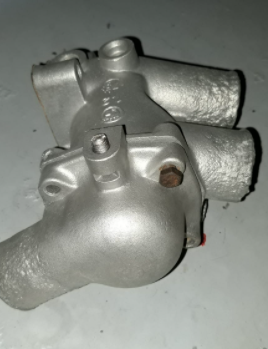

Os informo que el coche ya no se calienta gracias a un viscoso nuevo tal como me recomendasteis. Hice la prueba del periódico y se paraba.
También conseguí sacar el tornillo de purgado que llevaba pegado desde que compré el coche y no salia. Era extraño porque todos los que he visto son de cabeza de tuerca del 13 y este eea de destornillador plano... Intentándolo sacar se le partió la cabeza y la solución ha sido, gracias a que tenia rosca hasta arriba del todo, enroscarle una tuerca y soldarsela a la cabeza.
Pues con un buen purgado del circuito y el viscoso nuevo (he comprado el de marca MAYLE) ya puedo sacarlo de nuevo por la ciudad.
Añadir una cosa... No recomiendo sacar estos aparatos por ciudad... Igual que a 90km/h me maraca consumos de 8l, como te metas a parar-arrancar... En un paseo te bebe el deposito como nada (pero hay que disfrutarlo!)
el tornillo de destornillador plano es el original, el que mola, ay señor, señor ! :)
No sé yo... en los E24 ( y posteriores) el tornillo es bicromatado de cabeza hexagonal, y largo, sobresale apreciablemente, igual fue una evolución posterior.
Otra cosa es que mole más el otro, pero no todo evoluciona a mejor:)
Yo prefiero la cabeza hexagonal, es mas cómoda. En este caso que el tornillo estaba pegado por falta de movimiento seguro que habría salido a la primera. Pero es verdad que la cabeza plana evita excesos en el apriete.
dequincey
be em be e neun
5 Nov 2009
11.659
10.450
si, por comodo el hexagonal y ademas seguro y fiable,
pero las cajas de termostato de m30 de antes , llevaban tornillo cabeza plana, bueno en relidad no tenia cabeza solo una hendidura
y por que eran asi ?
hay quien los busca
early version to keep the original look
1605472976144-png.105615
hay quien los vende
Josecriadom
E92 E23
6 Mar 2016
439
149
hay quien los busca
hay quien los vende
Exactamente así era, pero intentando hacerlo girar se partío un pedazo. Ahora ya no tiene mas valor que el de cumplir su función gracias a su "nueva" cabeza
