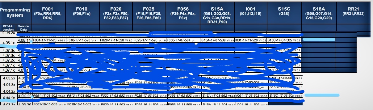

me encontré esto por hay las versiones que tenemos en español de España son la
- 4.04.12 que tiene para modificar la EGR y es la que mas usamos
y
- 4.08.13 que no modifica EGR pero se puede modificar por otros medios
al grano en esta tabla observamos hasta que versión, modelo y fecha llega cada una
os las marque en azul no se si se vera bien
https://i.postimg.cc/k4MjrCtc/Immnked-Inkedaaa-LI.jpg
