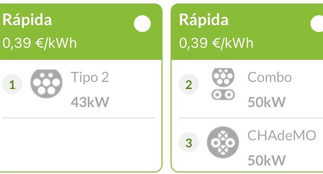

Iberdrola... por ejemplo... cobra a 0.15€ kW las recargas hasta 22 kW (semi-rapida) en cargadores Tipo 2 o Mennekes segun su app.
A 50 kW en CCS Combo y a 43 kW en Mennekes o Tipo 2 las cobra a 0,39€ kW... hasta este mes era a 0,30€ kW :(
El listado se puede ordenar por potencias o por precios
https://suriv.github.io/chargeprices/
