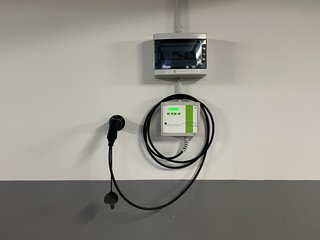

Ya tenemos la gasolinera en casa :neng:
Ahora ya solo falta tener que enchufar biggrin
¿Es garaje comunitario?
El mío está guardadito...
En la foto, tomada aun sin estar operativo el cargador, todavía falta colocar el enganche de la manguera a una de las caras interiores del armario. Señalo el enganche con la flecha.
Si, garaje comunitario.
Por qué no está todavía operativo?
Te han puesto rearme automático?
