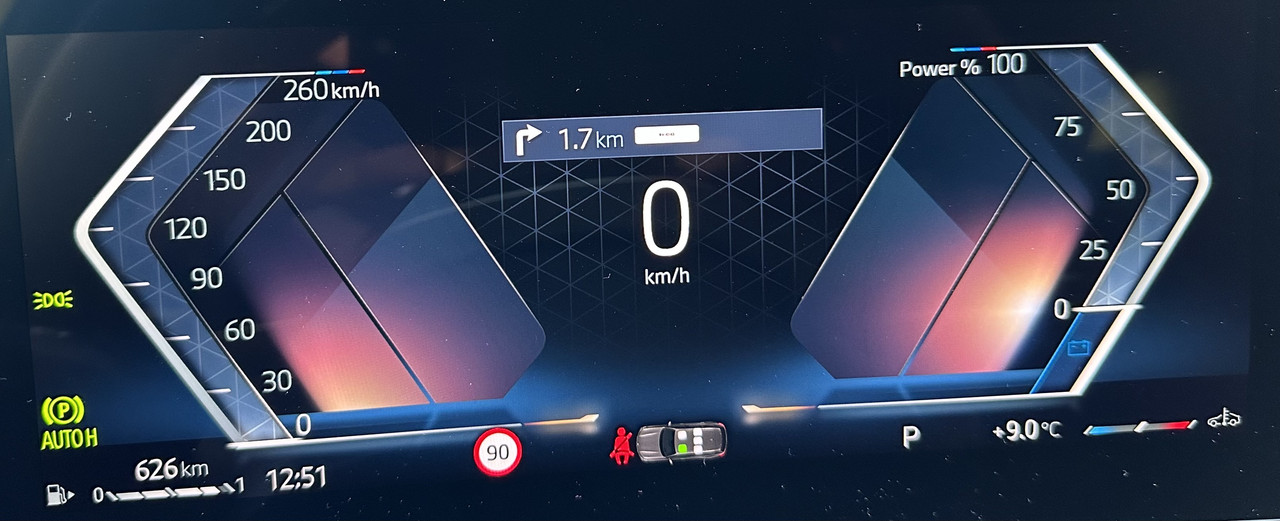

Hola, @David Ras.
A ver si me echas una mano porque ya estoy loco.
Tengo la siguiente configuración:
El Driving Assistant Plus lo tengo activado.
Bueno, pues resulta que comparando mi configuración con el de otros compañeros, no somos capaces de concluir por qué ellos tiene el Assisted Driving View y yo no.
A ellos les salen esto (ver flecha roja) como opción de visionado en el cuadro del coche:
Yo tengo iD8 y ellos iD9. Ademas, veo que en la foto del ejemplo puede ver los mapas con cartografía fotográfica y yo, no.
¿Puede ser que tenga un extra (en el que se incluya la cartografía fotográfica y por eso permite también la representación del Assistant View?
El coche de la imagen tiene el Paquete Premium, el DA+ y Digital Premium.
¿Puede ser por el Digital Premium?

Hola @Nanouk,
Espero que te sirva mi ayuda, pero el experto de verdad es el ingeniero que lo ha diseñado, yo soy solo un simple aficionado.
  • Supongo que ya lo has hecho, pero lo primero es mirar de configurar la vista en la pantalla. Poner Layout ancho y probar las opciones del Content, te debería salir. Aquí cuento como:
https://www.bmwfaq.org/threads/guia-de-funcionamiento-de-my-modes-2a-parte-pantallas.1061721/
  • Lo siguiente es comparar configuraciones. Por lo que veo, no tienes DA “básico”, tienes la “9QV Preparación”, y has equipado el DA+ por OTA. Mira que los demás tengan esta misma exacta configuración. ¿Ellos tampoco tienen DA “básico”? ¿También han comprado el DA+ por OTA? Si cambia algo, avisa. Podría ser que el DA+ de fábrica tenga “alguna cosa” que el DA+ OTA no tenga, por alguna limitación del “9QV Preparación”.
  • Algunos Modos tienen limitaciones en lo que se vé en pantalla en el Layout/Content. Revisa que tengáis el mismo Modo seleccionado.
  • Si, que uno sea ID8 y el otro ID9 puede influir en lo que se vé en pantalla.
  • El Digital Premium no debería influir más allá de los Modos nuevos que añade y de que estos condicionan lo que se vé en pantalla en el Layout/Content. A malas podrías contratar el Digital Premium y probarlo, por agotar todas las posibilidades, aunque yo no creo que afecte.
  • De la configuración que has pasado, parece que no tienes HUD (Head-Up Display), y el coche de la foto tampoco. Si lo tuviera, puede condicionar como reparten los datos a presentar entre las diferentes pantallas, pero no creo que sea el caso.
No sé si todo esto te servirá de algo. Si se me ocurre algo más te lo cuento.

Muchas gracias!!
El compañero no lleva HUD, como bien apuntas y el DA+ lo compró por OTA. Tampoco tiene el DA.
Lo que sí tiene es el paquete digital y yo, por mi parte, creo que no puedo comprarlo. No lo he visto en opciones de compra.
Miraré si tengo que permitir alguna opción en el menú del coche.
Este finde me pongo a trastear con el coche. Ahora no dispongo más allá del tiempo para ir de A a B con el coche o escribir algo desde el ordenador.
Repito, gracias.
Pd: por cierto, cuando el compañero no ha tenido el DA+ activado, le salía la misma pantalla que a mí; la del contenido reducido. Una como la de esta foto:
Cuando el compañero ha activado el DA+ por OTA, ahora le aparece la vista por la que pregunto, la del estilo TESLA, en el lugar de esta que pongo arriba.

Ok. Gracias. Pues cuando puedas, el finde, prueba lo de cambiar el Content y/o Layout.
Y si tampoco funciona, ¿tienes la opción de probar gratis el Digital Premium?
Suerte.

BMW X2 M35i xDrive (81GM - 07.02.2025)
S033B Paquete M Sport Pro
S07EW Innovation package (incluye S05AT DA+ y S05DN PA+)
ID9 11/2024.67
BMW Digital Premium (tres meses y luego ya veremos), BMW Equipamiento de serie digital (ilimitado), Driving Assistant Plus (ilimitado), BMW Drive Recorder (ilimitado)
Por lo que comentáis me parece un poco raro que no salga...
Un saludo cracks!
Hola,
He mirado en el configurador actual del X1 y del X2 y, si escoges por ejemplo el s20i, le puedes poner todo lo que quieras, y además te permite poner el Drive Assistant Pro y el Parking Assistant Pro.
Pero, si escoges el M35i, solo te deja poner el DA Pro, pero no el PA Pro.
Es decir, que en los X1/X2 M35i actuales nuevos de fábrica, por algún motivo, hay una limitación que impide poner el Parking Assistant Pro.
En tu coche fabricado en febrero le pasa lo mismo. Por algún motivo no puede llevar PA Pro.
No es un problema de versión del software (es la misma), tal vez podría ser por el motor (igual ocupa mucho espacio y no caben los radares ampliados), pero no es por el xDrive (el x20d si puede llevar PA Pro). También podría ser la forma de los parachoques (¿el lip?), pero es raro que BMW no lo haya previsto.
Habrá que investigar más. ¿Que tiene el X1/X2 M35i que no tengan los demás X1/X2 que impida poner el PA Pro? Cuando lo descubramos seguro que tiene su lógica.
Parachoques diferentes, pasos de rueda, lip delantero, difusor trasero, cuadrúples tubos de escape. ¿Motor más grande?
