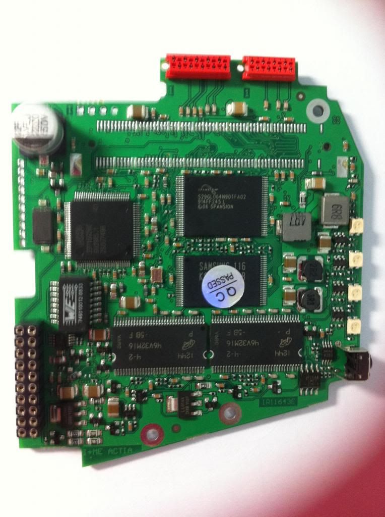

Perdón, creía que había subido fotos ya... Este es el que nos recomienda por relación calidad/precio, si dais el visto bueno procedo como convenga.
Yo seguramente me quedaré dos unidades.

tiene poca resolucion, pero a simple vista, las soldaduras parecen algo peor que el que ha comprado el compañero.
pero son similares

xWeST;12899541 dijo:
Creo que ese ICOM lo ha fabricado el mismo que el que mostró Tururu33 hace unos días. Los mismos componentes de los mismos fabricantes (incluso el transistor sustituido por la resistencia en "oblicuo").

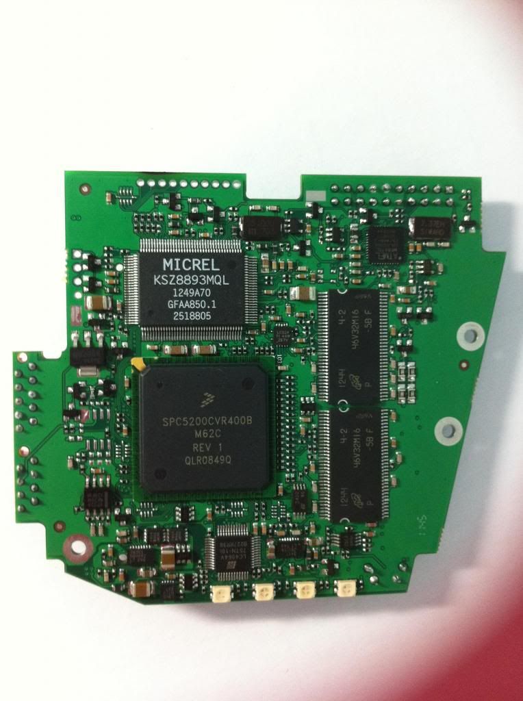

Por cierto, que uno de los chips es SAMSUNG!

katraska;12900230 dijo:
salu2
Fijandome bien, que a excepcion de esos dos componentes que se señalan, los chip son todos idénticos al original, y donde esta esa resistencia en oblicuo, creo que se puede poner el transistor (se ven los tres puntos de conexion), parece como si la pusieran para simular que el transistor está pero que no de salida cuando le llega alimentacion.

He pedido fotos de mayor definición al vendedor... aunque no creo que nos quedemos con esta unidad por lo que se comenta. Según dijo tururu33 él lo sacó más barato siendo el mismo y comprando una sola unidad.

Comparando fotos yo diría que es el mismo y encima lleva colocado también el apaño de la resistencia, pero sigo sin entender que finalidad tiene y mira que soy electrónico xD.
