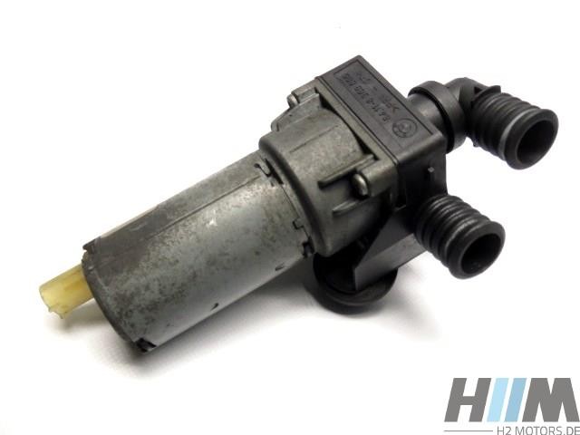

En cuanto al fallo de la bomba adicional del agua que va a la calefacción del vehiculo, de qué se trata concretamente?.
Estamos en lo cierto que sólo se elimina con el ICOM, alguna sugerencia?
Da igual que programa se use para borrarlos. Si Carly no los elimina, no los va a eliminar cualquier otro programa. Y mas si para solucionarlos se necesita cambiar ciertas piezas.
Si el filtro de combustible ya va camino de 40.000 km, yo se lo cambiaría si o si y ver si con suerte se puede borrar el fallo.
La bomba adicional de agua, es una pequeña bomba que esta ubicada en la tubería de entrada de la calefacción. A casi todo BMW se da este fallo, ya que parece que tiende a fallar en todos los modelos. La bomba es como esta o parecida:
Como ya dije, casi todos tenemos este mismo fallo. Ya que falla en casi todos los bmw sea del modelo que sea.
