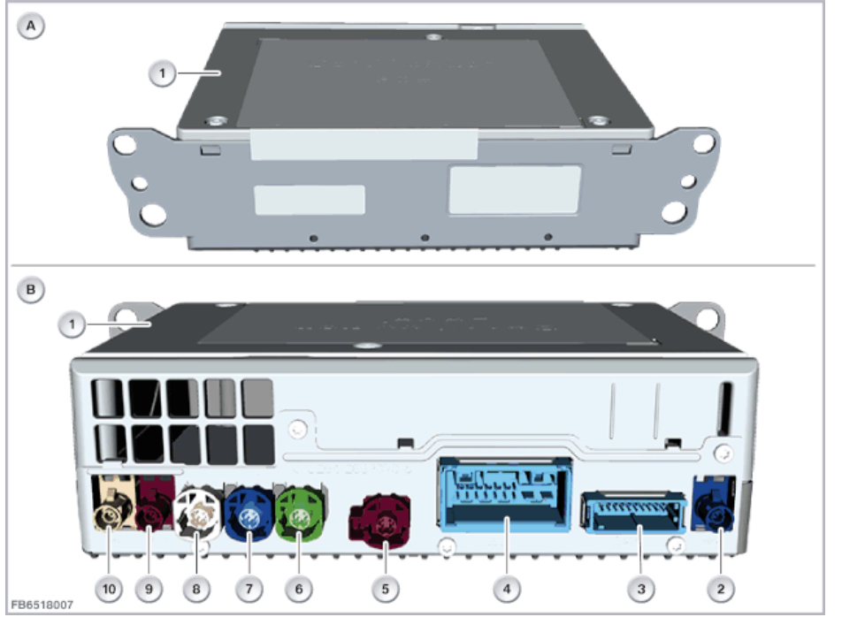

Me han preguntado si un G87 M2 Coupé fabricado en Abril de 2024 en la fábrica de San Luis de Potosí, México se puede actualizar de ID8 a ID8.5. Lo explico aqui por si hay más casos.
Lo primero es saber si el coche equipa la HU-H4 (Head Unit High 4) o la HU-H5, que es el cerebro del coche y donde corre el sistema operativo IDx.
*Foto. Aspecto de la HU-H:
De G87 hay 4 tipos, pero solo dos con volante a la izquierda:
El tipo 11DM que se fabricó desde el 12/2022 hasta el 07/2024. Equipa la HU-H4, en realidad una MGU21 con ID8.
Y el tipo 21DM que se fabrica desde el 08/2024 en adelante. Equipa la HU-H5, en realidad una MGU22 que puede funcionar con ID8 ó ID8.5.
Si el coche fue fabricado en abril de 2024 es por tanto del tipo 11DM, y si miramos el VIN en Bimmer veremos que incluye el código 6C4 lo que confirma que es ID8. Que lleve además el código 6U3 no afecta en nada.
Como hemos dicho, si el coche es un tipo 11DM equipa la HU-H4 / MGU21 / ID8, con procesador Intel, funcionando en Linux y que, por arquitectura, no se puede actualizar a ID8.5.
Tampoco se puede sustituir o intercambiar la HU-H4 / MGU 21 por una HU-H5 / MGU22 (que si puede funcionar con ID8.5) porque tiene una arquitectura distinta (procesador Qualcom funcionando con Linux).
Supongamos ahora que el coche se hubiera fabricado en octubre de 2024 y por tanto fuera un tipo 21DM. Equiparía la HU-H5 / MGU22 que puede funcionar con ID8 ó ID8.5.
Yo no sé si el tipo 21DM viene de fábrica con ID8 ó ID8.5. Como son coches fábricados a partir de agosto de 2024 podrían venir perfectamente con ID8.5, porque las Series 5, 7, iX, i4 vienen con ID8.5 desde julio de 2023, y los X5, X5M, X6, X6M, X7, XM desde agosto de 2023.
Pero si el 21DM viniese de fábrica con ID8 teóricamente si se podría actualizar a ID8.5, aunque BMW no ha informado de ello, ya que solo ha informado de la posibilidad de actualizar de ID8 a ID8.5 en los Serie 7 fabricados desde Julio 2022 hasta julio de 2023, los iX fabricados desde Marzo 2023 hasta julio de 2023, y los X5, X5M, X6, X6M y X7 fabricados desde Abril 2023 hasta agosto de 2023.
Y en los contados casos que si se puede actualizar de ID8 a ID8.5, seguramente la actualización no se puede realizar via OTA y solo es posible realizarla en el taller.
El resumen es que no se puede actualizar de ID8 a ID8.5 (excepto unas pocas unidades de Serie 7, de iX, de X5 / X5M, X6 / X6M y X7), ni de ID8 a ID9, ni de ID8.5 a ID9, debido a diferencias importantes del software y del hardware.
