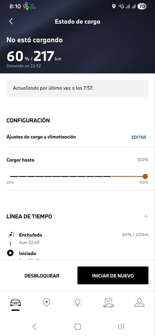

Desesperante. Lo dejo en carga inmediata, y aplica un horario raro y.lo cambia en el coche, y...
Estoy lejos del coche y le estoy ordenando cargar inmediatamente cada vez que cambia el horario...

Bueno, pues confirmo que el tema es que el coche al enchufarlo indica siempre una cosa diferente a Octopus y, además, con terminología dudosa (indica " previsto" el nivel de carga que tiene, no el objetivo de carga, y se inventa una hora de comienzo rara: 5:53)
Así en cuanto lo enchufas;
Screenshot_20260325_195821_MINI.jpg Screenshot_20260325_195747_One UI Home.jpg
Simultáneamente la app de octopus si da previsión razonable como carga inteligente:
....y el coche, de hecho, carga así, como indica octopus:
En resumen: es la app del coche la que informa defectuosamente

Pues me parece que mi aventura con Octopus está llegando a su fin.
Anoche tenía el coche al 60% y lo puse a cargar configurando un objetivo del 100% a las 11:00 (salgo de viaje después de comer). Tiempo más que suficiente.
Como siempre, calculó durante unos minutos y se puso en espera. En la aplicación de Octopus marcaba varias ventanas de carga a lo largo de la noche y la última se supone que acababa a las 10:00. En la de BMW, ponía que estaba en pausa hasta las 6:00 (no me salen las cuentas). Aun así, como hasta después de comer tengo margen, lo dejo hacer. Malo será que no esté por lo menos al 80% cuando me levante, y ya lo dejo completar hasta el final como sea.
Pues esto es lo que me he encontrado esta mañana a las 8:00, el muy HDLGP no ha cargado ni un solo microamperio esta noche, así que eso de "tengo margen" se lo ha pasado por el forro de los coj...circuitos. ¿Conclusión? Me tocará parar, porque no salgo al 100% ni de coña.
De verdad que me parece increible hacer que funcione cada día peor, pero creo que esta es la gota que ha colmado el vaso.
Voy a ver qué hay por ahí.
