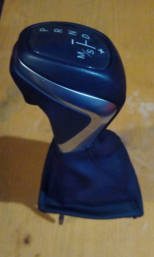

Con mecánica..me refiero a la que tiene el pulsador mecánico por delante.
La de esta foto
7f2cf2d24fbcbb1a524198dfa0ee
Con electrónica..me refiero a la moderna...que tiene un pulsador del lado izquierdo.
Es importante...en el sentido de que son distintas cajas....y si la gente fuese informando y poder distinguir que cajas fallan más...pues se puede ir concretando los modelos que se averían.
La de esta foto
Efectivamente ISOTOPO la mia es la electronica.
