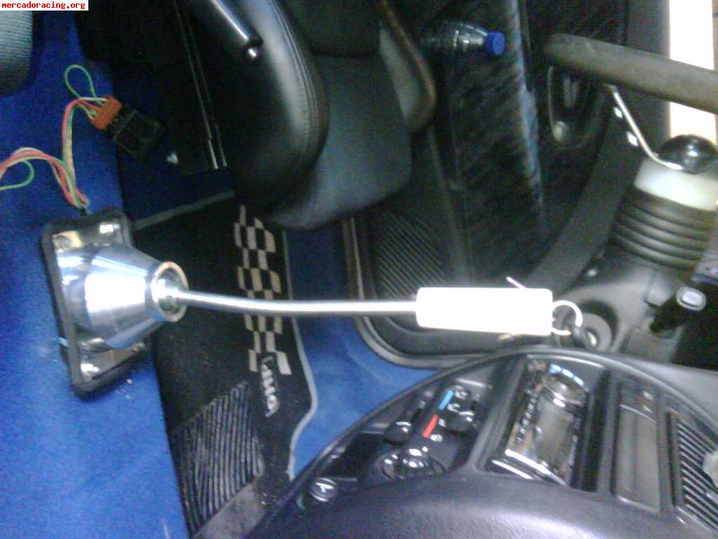

Ando buscando por internet un quit shift que llege a la altura del radio-cd .... Tipica palanca de rally ... Que no sea como el de serie que sea mas largo ..... Y que sea de recorrido corto claro jejejeje ...

Para que me digais donde la puedo comprar y si alguno tiene foto de ella puesta pues mejor jejejejeje

Muchas gracias jejejeje si compro un quitsift de esos y le alargo unis 10 cm la barilla pasara algo ???

Quiero decir si tendra mas recorrido .... Y sera como ls del camion ese jajajajaja

Ahora lo que me dijistes lo de alargar .... La palanca inferior ... Te refieres a alargar el tubito que va desde la caja hasta la bola que parece una canica grande .... Jejejejeje
Haber si ahora me he esplicado yo bien jejejejejeje

no, a ver.
la bola grande es el cojinete, o pivote... por ese pivote, pasa una barra, que es donde va puesto el pomo, y sale por debajo también... en el extremo inferior es donde lleva la grapa que coje con la barra de reenvío que va a la caja de cambios.
bién, pues si tu aumentas la distancia entre la bola y esa grapa que coje al reenvío, estás acortando el recorrido :guiño:

Si ... Lo que tengo que alargar es de la bola para abajo .... Es asi ???
Para que t agas una idea como quisiera que me quedara es tipo saxo ....

lo más importante como ya te he dicho, es alargar de la bola para abajo... el tema, es que tienes que tener cuidado porque nose cuanto más podrás bajar... y si bajas demasiado, es posible que el reenvío te toque en la caja de cambios, entonces tendrás que doblarlo un poco para esquivar esta molestia :guiño:
