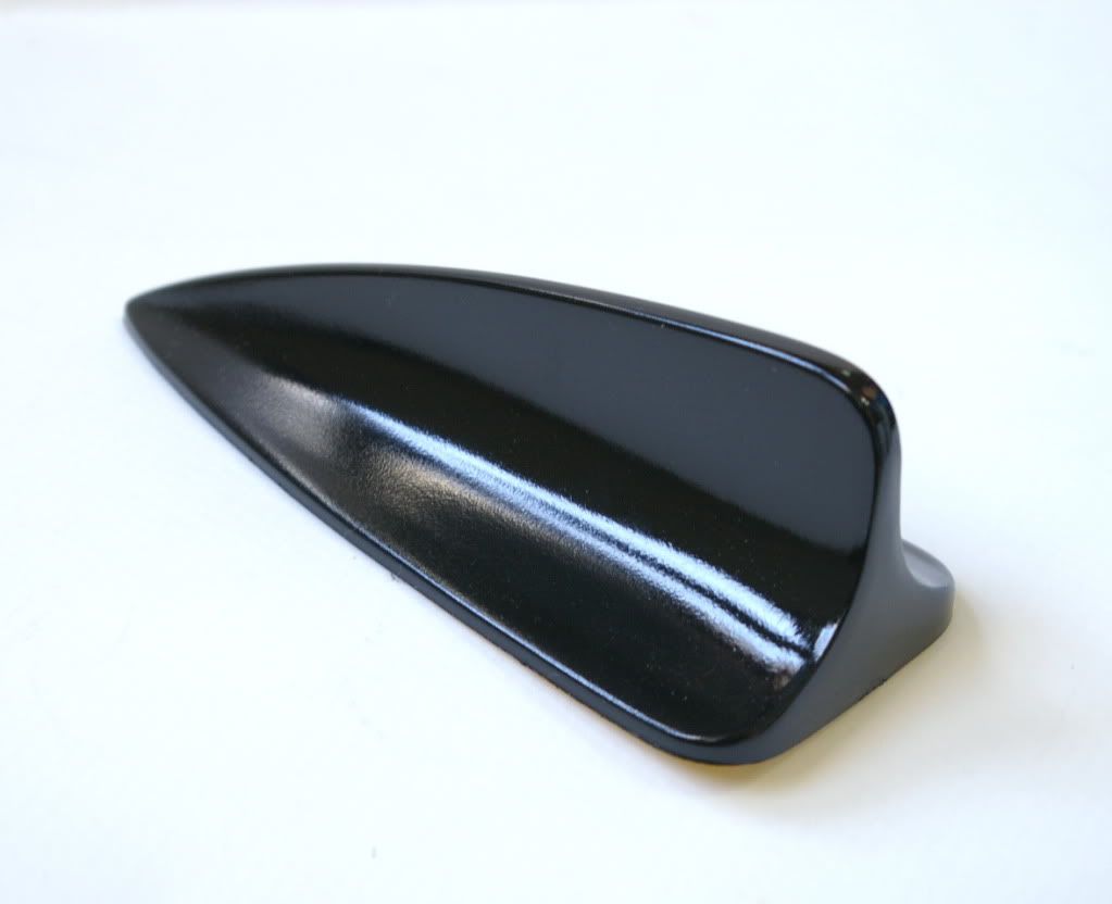

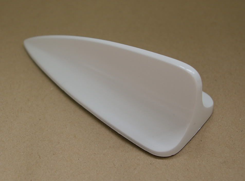

Hombre estas antenas tienen buena pinta y salen por un poco mas de 10€ ya pintadas, la curvatura no se como sera para que encaje bien por eso.
eBay - New & used electronics, cars, apparel, collectibles, sporting goods & more at low prices
PD. Hombre la negra... jajaj no esta muy conseguida
