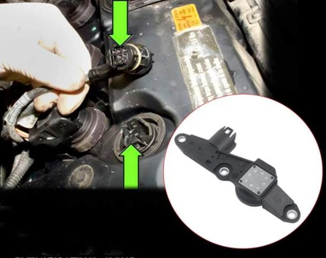

Lo primero que haría es borrar los fallos y rodarlo después, a ver q dice después de esto, hay cosas mezcladas ahí q no cuadran.
Supongo que te refieres al error de los 451090km. Dale doble clic y te dirá una descripción del error. Si es el sensor del árbol excéntrica, el coche rodará "normal" (te parecerá a ti) pero cuando lo arregles veras q no andaba como debería. Yo estuve un tiempo con el sensor desconectado (por olvido) y no no taba nada, pero cuando lo conecté me pareció otro coche.
También puedes verificar que no está empapado de aceite el conector del sensor del árbol de excéntrica.
Tienes que quitar el protector de plástico (sale tirando parejo hacia arriba) que cubre la parte donde está la tapa del aceite, para esto tienes que quitar el compartimento del filtro de aire del habitáculo. El conector y donde va conectado son las flechas verdes, sale tirando hacia arriba, tratado con cariño q es delicado, si está embarrado de aceite trata de soplarlo y/o limpiarlo lo mejor que puedas.

Yo haría lo que te comenta el compañero si vuelve el error puedes revisar el sensor por si tiene aceite y limpiarlo. Si sigue puede tocar cambiarlo.

@bmwan pues creo que algo de aceite tiene, mañana le daré con limpia frenos y luego con el limpiacontactos a ver

He quitado el conector para limpiarlo pero noto que gira y no se muy bien si es así o hay que girarlo para que se quede bloqueado, yo he probado y nada no noto que bloquee de ninguna manera. Si lo dejo recto como el video, parece que cueste más sacarlo si lo giro como si lo roscara cuando ya ha llegado al tope, parece que salga más fácil. Sabéis cómo va? Gracias
Eso no gira nada, tiene unas muescas para que entre en una posición. Si estamos hablando de un E46 N42 hay algo roto, porque es una pieza fija y la clavija entra en unica posición.
A mí me deja girarlo, es de bayoneta, pero se ve que está roto, se debe girar un cuarto de vuelta a la derecha para que se quede sujeto. Mañana lo abrazaré con una brida y a correr, así no se moverá
El problema es que esté roto en si la pieza porque entonces es lógico que no funcione. Es que no entiendo cómo puede girar.
A ver si mañana le hago un video antes de arreglarlo. Digamos que gira lo que entra dentro, la parte de fuera no, y sólo gira un cuarto de vuelta tanto a la izquierda como a la derecha, y ya no va más

Lo verde gira sobre la parte roja, un cuarto de vuelta hacia ambos lados.
