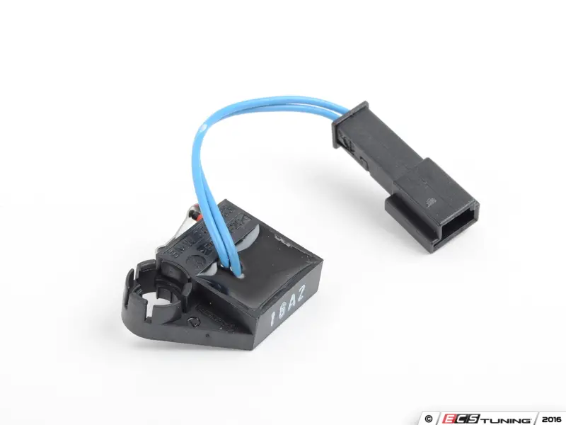

Buenos dias, estoy restaurando los asaientos electricos M de un E46 cabrio, aprovechando que los tengo desmontados resulta que me marcan fallo de airbag Error DTC 73(115) y 74(116), lo que viene a ser el sensor que detecta si el respaldo de los asientos esta reclinado o no, y activa o desactiva el airbag. Alguien conoce este sensor? sabe donde esta ubicado? no encuentro nada al respecto.

Creo recordar que está ubicado debajo de la palanca que acciona el desbloqueo del asiento.
Hay dos referencias ya que tienen mano (conductor y acompañante).
Lo mejor será que compres un par de asientos de cabrio baratos en mal estado (seguro que los hay en wallapop o similar) y los destripes, de esa manera comprobarás donde y como se ubica el sensor, y de paso acopias los componentes que te pudieran ser útiles.

Éste la mano contraria al que tú muestras

Me corrijo, no es un sensor, es un micro interruptor :guiño:

Despues de preguntar en varios recambios de BMW incluido Alemania y mandarles fotos nadie sabe decirme cual es el interruptor. Os pongo fotos haber si a alguien por casualidad le a pasado.

Muchisimas gracias Eduma, ya no sabia donde buscar. En España hable con dos repuestos oficiales y no atinaban. Escribi a hubauer shop y lo mismo, que la referencia de la pieza era interna. Lo dicho mil gracias.

Saludos, por fin me han llegado los sensores de bloqueo de Alemania, por cierto vienen con tornillo y la pieza de plástico que básicamente hace de guía para montar el sensor en su sitio (una maravilla). Le pasado el BMW scanner para quitar los fallos y para mi sorpresa no se borran, he probado con la LAUNCH que tengo también y lo mismo, no se borran, he verificado que los sensores no estuviesen cruzados y nada. Le doy a borrar fallos, se borran, parpadea 3 veces la luz de airbag y a la 4a vez se queda fija con los dos fallos en rojo de nuevo. BMW scanner sigue detectando los fallos de los sensores en rojo, aun habiéndolos sustituido por OEM, igual estoy haciendo algo mal o es que las tables que tengo no son capaces de borrar los fallos?
PD. En el taller donde lo llevo fueron capaces de borrar los fallos con los sensores viejos y aguanto hasta que desmonte los asientos para retapizar. Ahora que lo tengo todo reparado con los sensores nuevos no se borran los fallos y encima siguen apareciendo en rojo.
