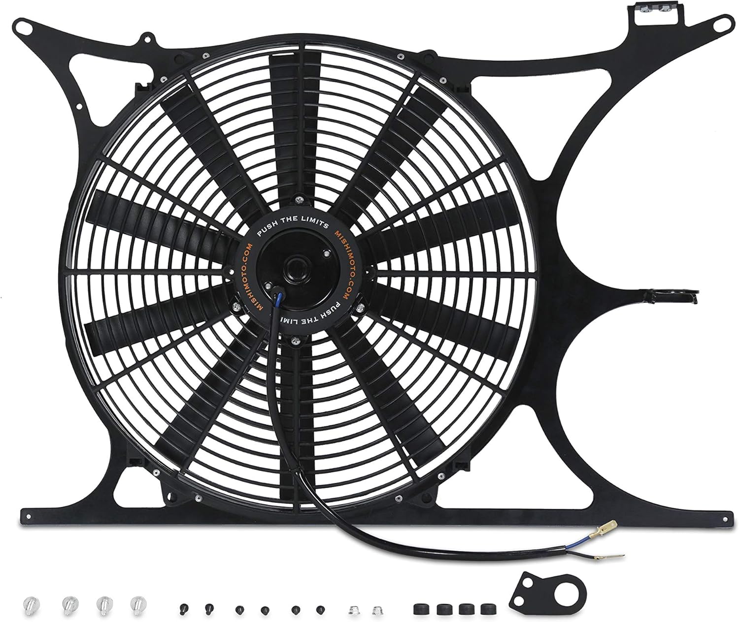

Que tal compañeros, llevo un par de semanas investigando la instalación del radiador Mishimoto y el vaso de expansión. Parece ser que la marca no distingue entre los modelos europeos y los americanos, los cuales se diferencian en la colocación de vaso de expansión, siendo en la parte izquierda del radiador en los modelos europeos, y en la contraria en los modelos americanos. Estos conlleva que tanto los soportes del vaso de expansión, como los manguitos de entrada al radiador y el de retorno del vaso sean distintos, para mi desgracia.
Para ahorrar tiempo y dolores de cabeza con esto, hemos decidido hacer algo que teníamos pensado para más adelante: la supresión del viscoso y su sustitución por un electroventilador. Mishimoto vende un soporte metálico que incluye el electroventilador para el modelo americano, que tiene los soportes adecuados para la instalación del vaso de expansión en el lado derecho, y en teoría viene con todo lo necesario (gomas, tornillos, etc...).
Otra opción que se ha barajado ha sido el soporte original de BMW para el modelo americano, que también tiene los enganches adecuados para el vaso, pero este está hecho por completo de plástico (el Mishi es de metal), y solo he conseguido encontrar el propio soporte, sin gomas ni accesorios.
No sabemos bien cuándo llegará, ya que en cuanto se ha realizado la compra nos han informado de la falta de stock de alguna de las piezas...
Ilustro:

Hemos comprado una controladora (también de la marca Mishi) con sensor y temperatura regulable para poder controlar el electroventilador:
Lo instalamos en un E46 M3 hace unos meses y ha dado muy buen resultado, de fácil instalación y manejo, con fusible incluido, y precableada para poner un accionamiento manual si se necesita.
Todavía estamos esperando al envío de las piezas compradas directamente a Mishimoto, no dan plazo de entrega a pesar de dejar claro en su página que estaba todo en stock. La controladora la hemos comprado por EBay directamente a Mishimoto UK, que al parecer ofrecen mejor servicio y menos plazos de entrega que el proveedor oficial en España...
