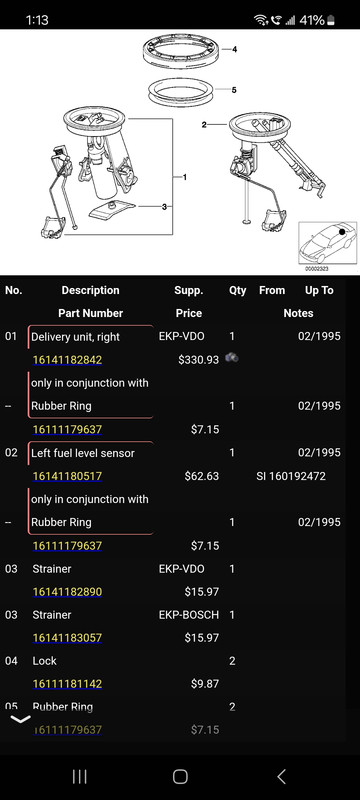

Pues estoy viendo el despiece y analizando cuando se produce la pérdida de combustible y creo que va a venir de la junta que lleva el aforador del lado del piloto
para acceder a ella, quito el asiento trasero y ya veo una especie manta que entiendo tendré que cortar para llegar al aforador, correcto?
la junta la venderán suelta o viene con el aforador?

imagino que me tocará pasar por BMW para comprarlo, veo que tiene un labio que se sale un poco de lo habitual
no tendrás las medidas no? tengo una fabrica de juntas muy cerca del trabajo y por si toca la flauta

Es la pieza 5 . Unos 8 euros. Lo que no se porque pone en cantidad 2.
Lleva dos. Una en el aforador izquierdo y otra en el aforador derecho (que lleva la bomba de gasolina). Ahí se ve en la imagen.

Ni idea de las medidas, pero ni lo pienses: cógela original que vale dos duros.
