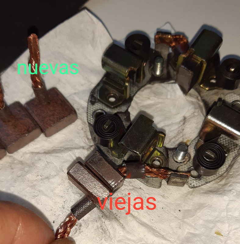

Javier S.
E46 320d M47
7 Ago 2022
30
13
Dejo mi experiencia para futuras lecturas de este post.
A mi me costó muchísimo trabajo quitar y colocar el motor de arranque en el 320d 136CV. Claro que no despejé tanto el espacio como el compañero segundojazz. Fue un co#azo de esfuerzo y prácticamente me metí dentro del vano. Creo que la opción es acceder desde abajo y desde arriba a la vez, por los tornillos. Si bien es torx, con un vaso lo pude secar sin problemas.
Me costó conseguir las escobillas, ni hablar de conseguir el portaescobillas ya montado. Por lo visto se pone recambio o nuevo, que en verdad mucha diferencia de dinero no hay.
También me costó mucho soldar las escobillas, quizás porque mi soldador no es tan potente pero no se pegaba el estaño. Aclaro que tengo experiencia en soldar.
Si bien quedó como nuevo y seguramente me tirará otros 100mil km, mi recomendación es ir por uno nuevo en vez de meterse en la faena de reparación.
