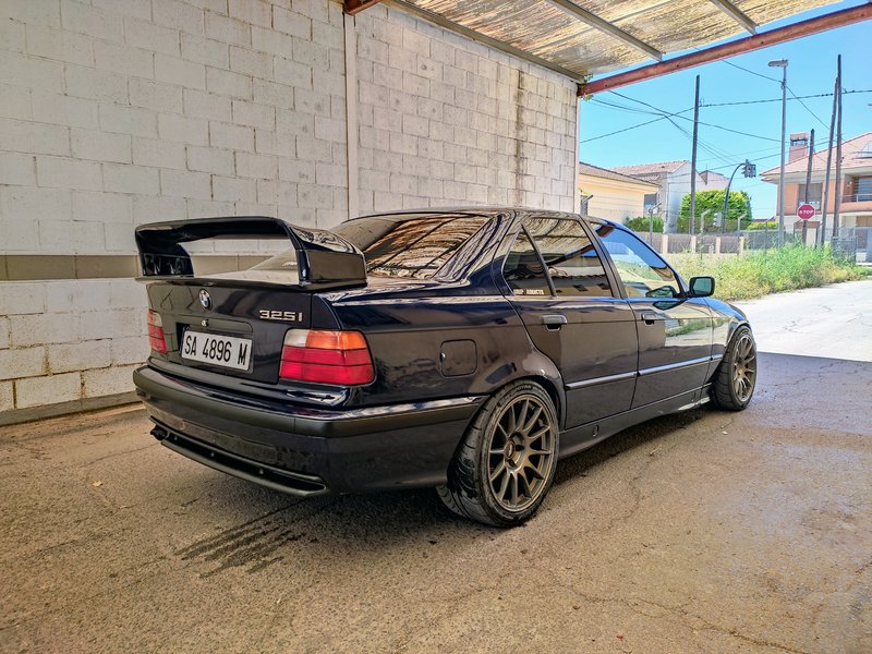

Por último, adjunto unas fotos de ayer tras lavarlo después de más de 2 meses. Vaya cantidad de polvo tenía de estar parado en el garaje...

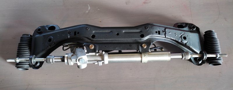

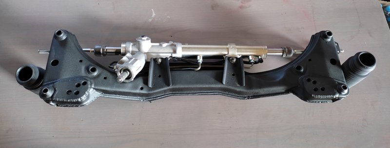

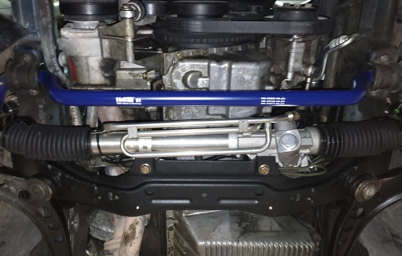

Por otro lado, ayer monte la cremallera de dirección de Z3 nueva (la de 2,7 vueltas) y la cuna de motor reforzada y pintada. Adjunto fotos:
Tengo pendiente montar algunas cosas mas que ya tengo en casa antes de subir en septiembre a Nürburgring.

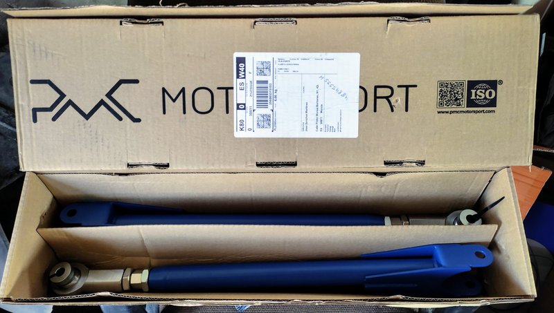

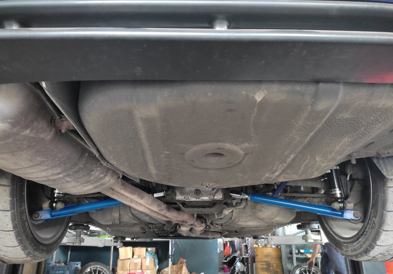

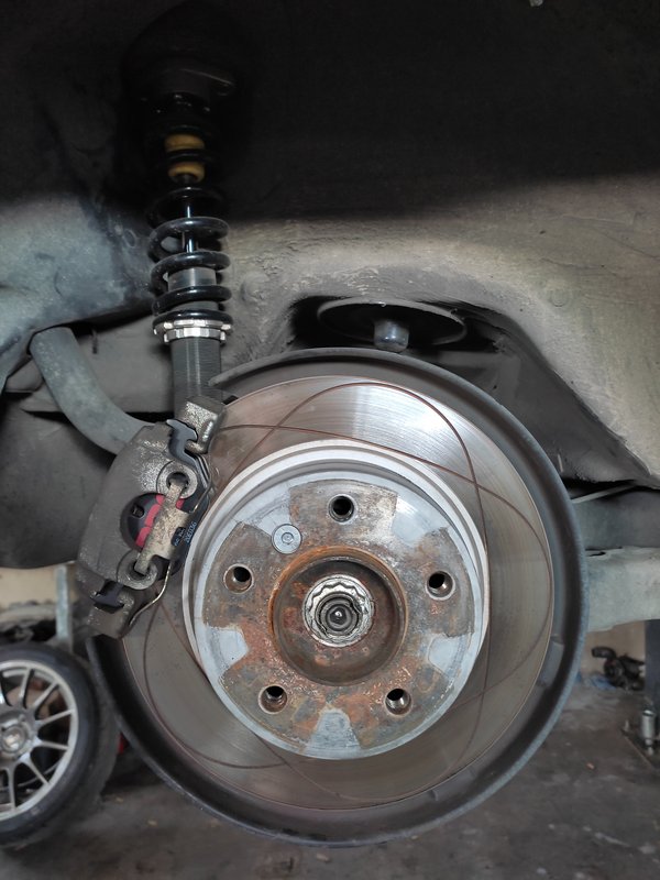

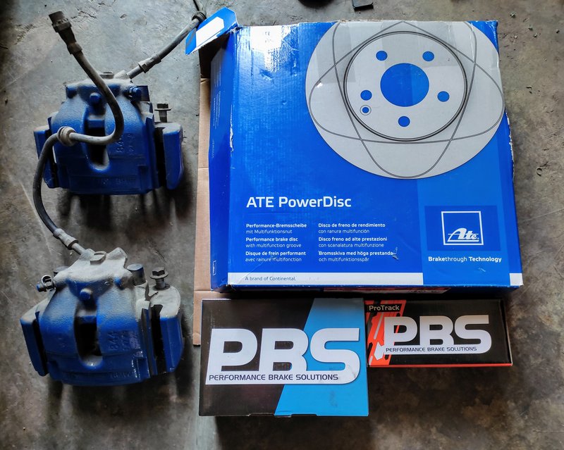

Actualizo un poco el tema y adjunto algunas fotos.
La semana pasada le monte las siguientes cosas que tenía pendientes:
- Pinzas y portapinzas delanteros de 330 E46.
- Discos delanteros Ate PowerDisc 325mm 330 E46.
- Pastillas delanteras PBS ProRace.
- Pastillas traseras PBS ProTrack.
- Brazos traseros regulables PMC Motorsport.

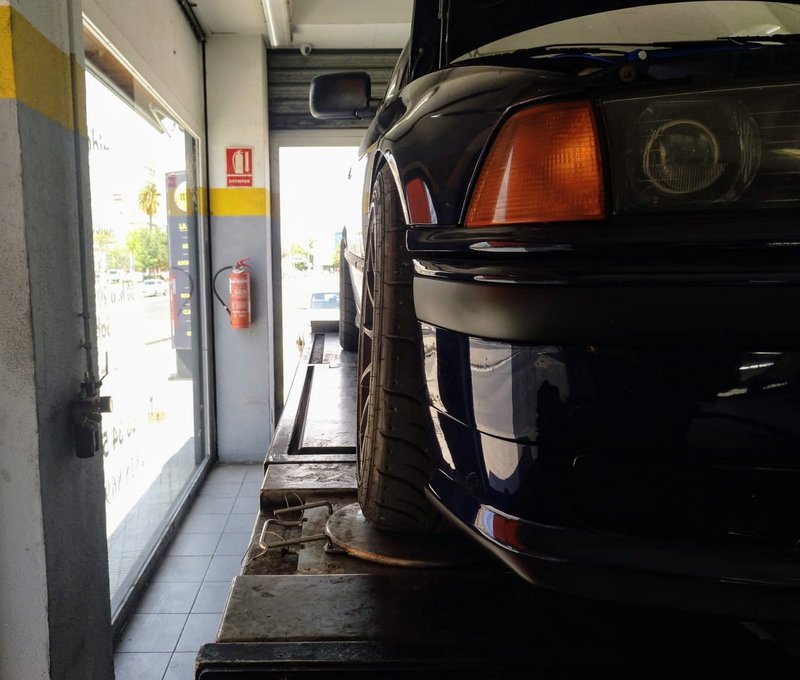

Ayer lo lleve a alinear y a darle más caídas. Antes llevaba -2,5 delante y -1,8 detrás. Ahora llevo -3,6 delante y -2,3 detrás.
Ahora solo me queda por solucionar un problema que tengo con la dirección (gira mas suave el volante hacia la derecha que a la izquierda y si suelto las manos se va a la derecha a pesar de estar recién alineado), cambiar el refrigerante, cambiar el liquido de frenos (quiero probar el Ravenol 325+) y ya estará listo para subirse al camión dirección Nürburgring.

He tenido que volver a montar la cremallera original de mi E36 ya que la que monte de Z3 por lo visto no estaba bien a pesar de ser nueva (marca gepco de eBay). Tras montarla y alinear el coche, el volante giraba mas suave a la derecha que a la izquierda y si soltaba las manos del volante este se iba solo a la derecha. A ver si me dan una solución y me la cambian por otra o me devuelven el dinero. Quitando eso, lo único que me falta por hacerle en estas 2 semanas antes de subir a Nürburgring es cambiar el liquido refrigerante (Bardahl voy a poner) y cambiar el líquido de frenos (Ravenol 325+). El día 31 subimos los coches al camión y el día 3 cogemos el avión, y ese mismo día conforme lleguemos iremos a rodar que estará abierto TF. Decir que estoy deseando estar allí es quedarme corto.

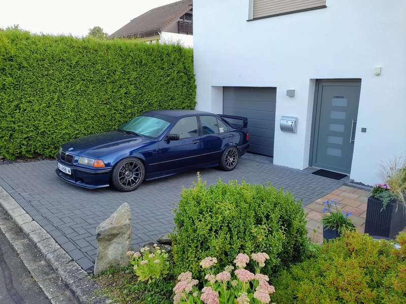

Bueno pues ya le he cambiado el refrigerante y el líquido de frenos y ahora sí que puedo decir que está listo para subir al camión rumbo Nurburgring este martes.

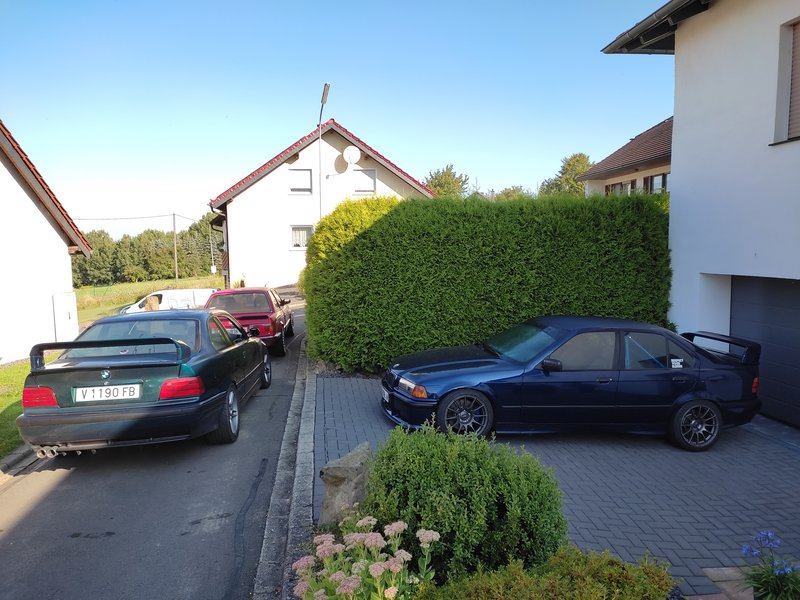

Alquilamos 2 casas para los que íbamos, la nuestra estaba en Bongard, un pueblo de pocos habitantes a unos 7-8km de Nür. La verdad que el pueblo me gusto mucho y en 12-14 minutos nos poníamos en el circuito, pasando además por un tramo muy guapo. Aquí adjunto unas fotos en la puerta de nuestra casa.

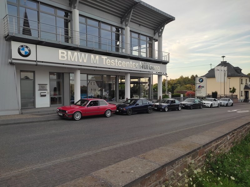

Pasamos por el BMW M Testcenter de Nürburg.

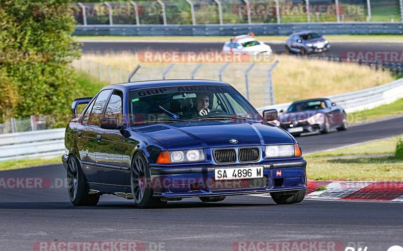

Para terminar adjunto algunas fotos rodando en el infierno verde (tengo que comprar las que mas me gusten para tenerlas sin la marca de agua y a calidad máxima que de momento solo tengo una así):
