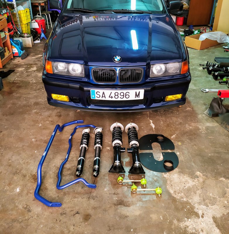

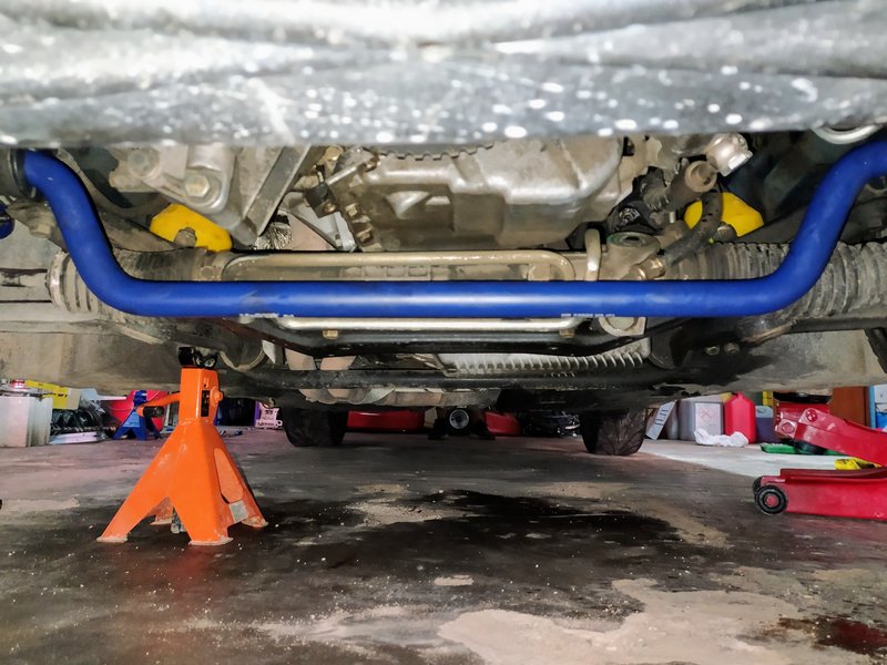

Actualizo el post que este fin de semana le han caído algunas chuches:
- Suspensión roscada BC Racing BR con amortiguador y muelle juntos atrás (por defecto la BR viene con amortiguador y muelle separados atrás). Tarado de muelles personalizado, 12kg delante y 10kg atrás (equivale a 14kg si fuera muelle y amortiguador separados).
- Barras estabilizadoras H&R. De serie la de delante mide 25mm y la de atrás 17mm. Las H&R son 28mm delante y 20mm atrás.
- Aireadores de frenos (me falta canalizar el aire con un tubo flexible desde la tobera de freno al aireador).
Adjunto fotos:

La suspensión me ha salido en 939€ y las estabilizadoras en 293€ envío incluido. Ambas cosas bastante bien de precio ya que las pedí en 2 compas grupales a bbsport y me he ahorrado un buen pico. Aquí te dejo en enlace de los tacos de motor y caja que monte yo: https://kingelements.com/es/bmw-e36/122-bmw-e36-tacos-de-caja-y-motor.html

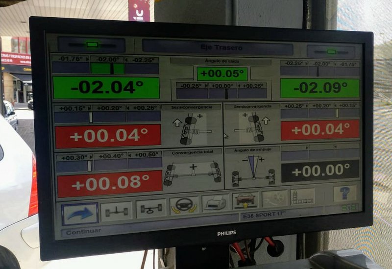

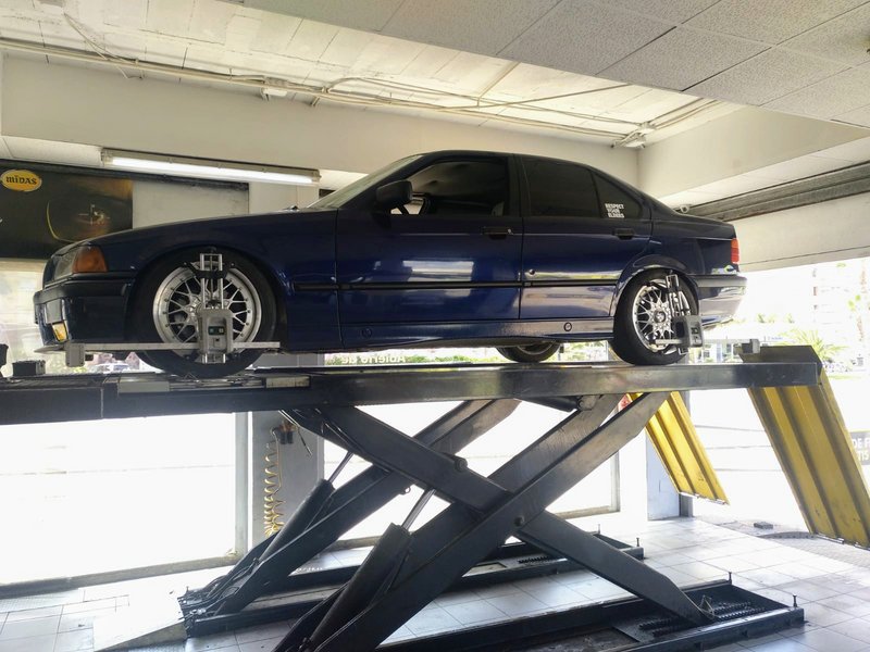

Por otro lado, este martes lo lleve a alinear ya que estaba pendiente desde que monte la BC Racing y ya aprovechamos para darle caídas por primera vez. Las hemos dejado de momento en -2,55º delante y -2,05º detrás.
El día 26 de este mes tengo 6h de tandas en el Circuito de Cartagena y estoy deseando ir para probar la suspensión y las estabilizadoras como se merecen y ver también la diferencia de ir sin caídas a llevarlas.

Y has probado ya las estabilizadoras, que diferencias notas respecto a las originales?
Si las he probado y estoy muy contento con ellas. El coche va mas plano en las curvas y cambios de pesos, balancea menos lateralmente. Las llevo en la posición blanda de las 2 que trae ya que en la dura casi no podía subir las cuestas del garaje porque se me quedaba una rueda trasera casi en el aire y patinaba.

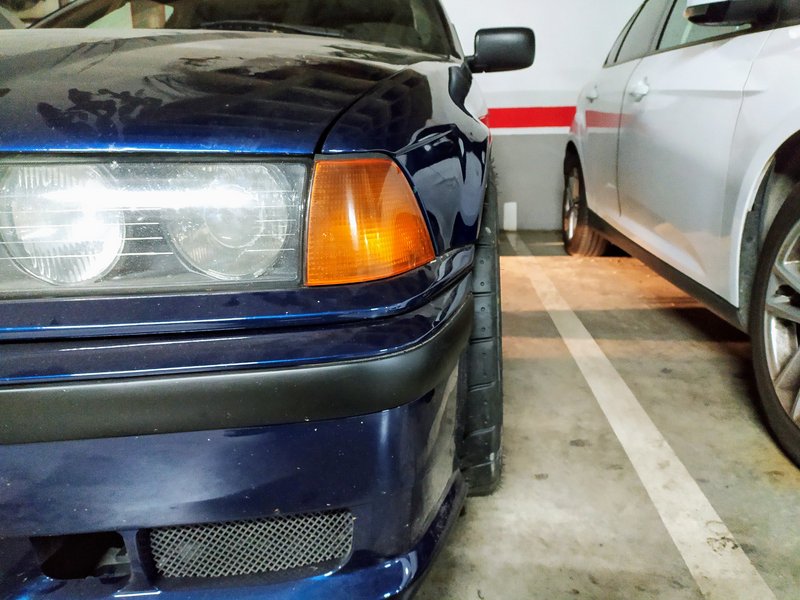

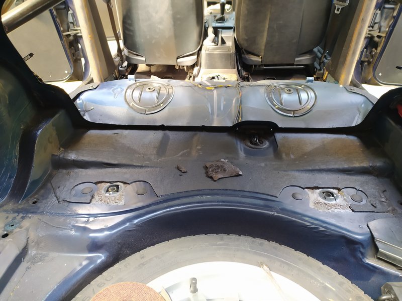

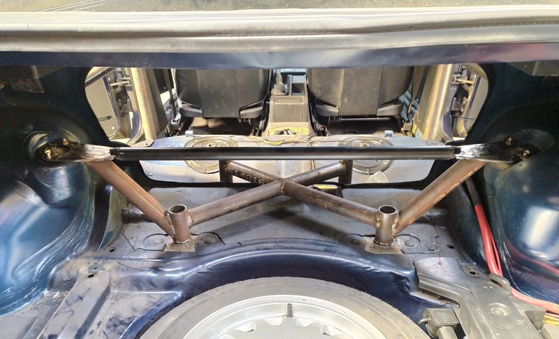

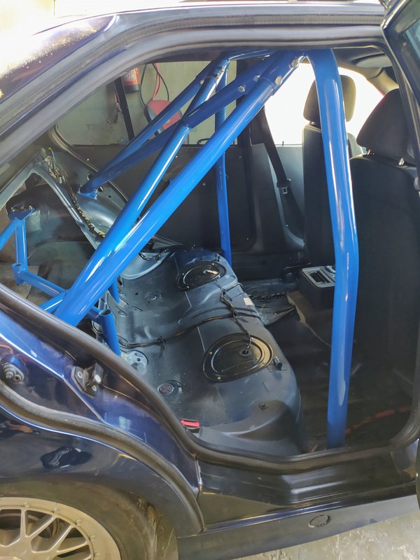

Actualizo un poco el post. Después de mucho tiempo con ganas de hacerlo, ya está montado el arco trasero. También he montado un refuerzo del puente trasero que hemos unido a la barra de torretas que ya llevaba puesta, dando más rigidez al conjunto.
Adjunto fotos del proceso y del resultado final:

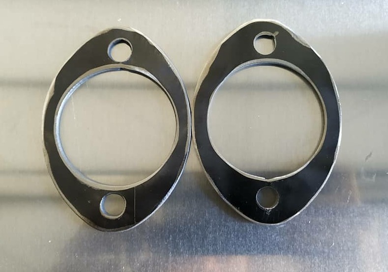

Actualizo el post con las últimas novedades:
  • Vendí mis llantas BBS RC041 17x7,5 ET41 (9,6kg aprox.) y compre unas Protrack One 17x9 ET30 (8,4kg). Tenía ganas de estrenar unas llantas, las BBS que tenía 2 iban reparadas y tenían varios picados desde que las compré. Personalmente las BBS RC041 me parecen de las llantas que mejor le quedan estéticamente al E36, pero me encanta el rollo mas racing que le dan las Protrack One, además de ser mas ligeras siendo mas anchas. Y puesto que el coche es para lo que es, estoy muy contento con ellas.
  • Les monte 4 semislicks Zestino Gredge 07RS ya que hablan genial de ellos, en 235/40 R17. Antes llevaba Federal RSR en 225/45 R17.
  • Tuve que montar separadores delanteros ya que me tocaba el interior de la rueda con el amortiguador. Puse 12mm a cada lado y abrí las aletas con la rieger para que no sobresaliese tanto. Atrás también metí un poco de rieger.
  • Compre el alerón del M3 GT (no original) y lo lleve al chapista a que me lo pintase y montase.
  • Tras montar las nuevas llantas y el alerón ya estaba todo listo para terminar de mandarle al homologador las fotos que faltaban. Se lo mandé todo y en unas 2-3 semanas debería estar el proyecto hecho.
  • También recibí la semana pasada el pedido que le hice a Edu (Solomon accesorios) que contenía lo siguiente: cuna motor reforzada (chorreada con arena, soldadas las placas de refuerzo y pintada), refuerzos del puente trasero y de los brazos traseros para soldarlos, placas de refuerzo para soldar en las torretas traseras. Ahora falta que encuentre el momento de llevarlo a que me suelden todos los refuerzos ya que me da mucha pereza tener que bajar todo el puente trasero y demás.
Aun no he podido probarlo ya que al estar sin homologar paso de sacarlo que me juego una señora receta, en cuanto este la homologación hecha a probarlo bien probado y ver como va con los nuevos cambios. También tengo pendiente quitarle las lunas tintadas que he dejado hasta ahora porque mientras que no homologaba me venía bien que se viera el arco trasero lo menos posible. Ahora cuando pueda subo algunas fotos.

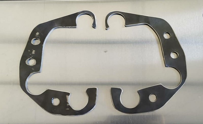

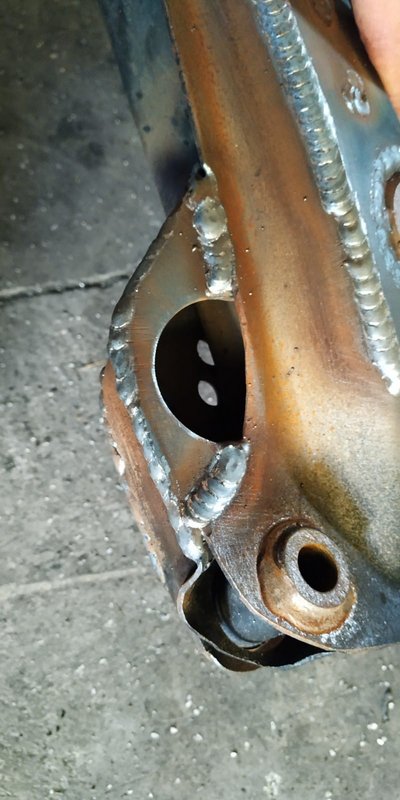

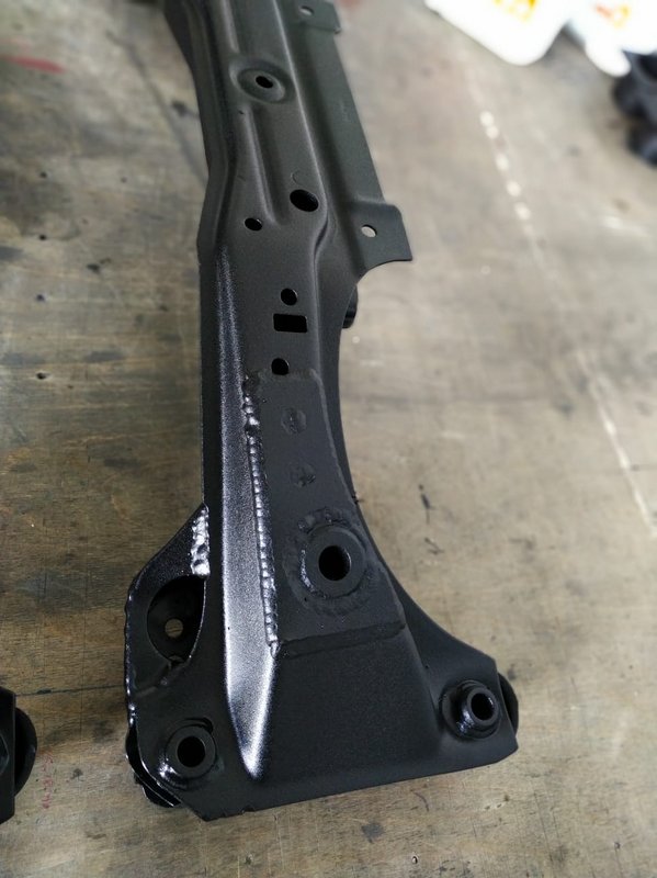

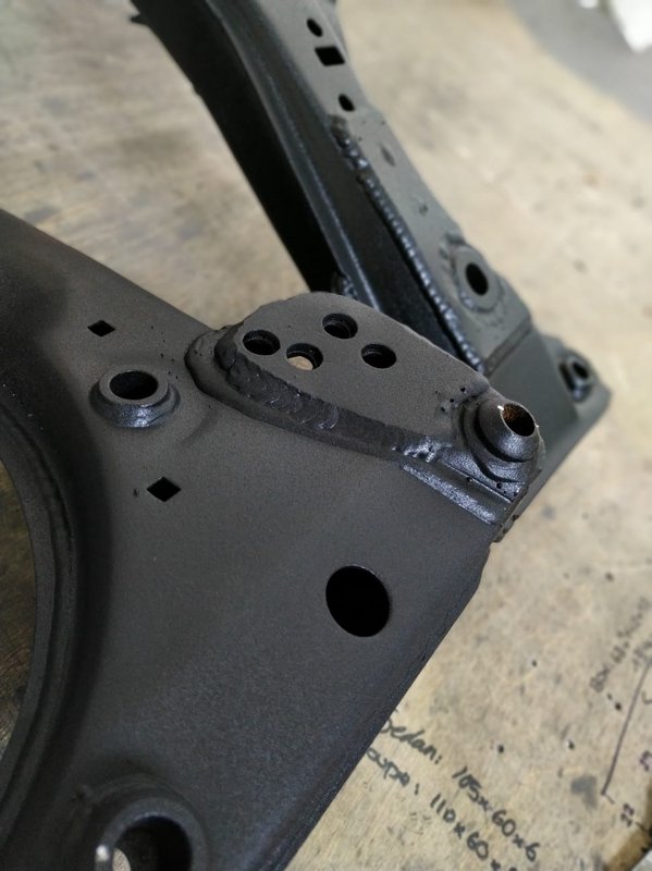

Subo las fotos. El coche esta llenísimo de polvo pero como no lo quiero coger hasta tenerlo homologado pues llevo tiempo sin lavarlo, pero para haceros una idea de como va pueden valer.
CUNA REFORZADA:
REFUERZOS PUENTE TRASERO:
REFUERZOS BRAZOS TRASEROS:
REFUERZOS TORRETAS TRASERAS:

CUNA REFORZADA:
Esta muy guapo!
Que gusto tiene que dar ir a tope sin miedo a que raje nada con tanto refuerzo jajajaj...
Yo es algo que siempre he querido hacer pero por pereza/raterio/poco uso en circuito (y no por falta de ganas!) aún tengo pendiente. Imagino que hasta que no me empiecen a rajar las cosas no me pondré a ello jajajajj.
Ya te van quedando menos mejoras por tachar de la lista.

Te esta quedando bestial, me han gustado mucho las llantas, tanto por estetica como por peso.
Las barras y refuerzo se ven muy conseguidas, sobretodo la araña del suelo me ha gustado, llevamos piezas muy similares en nuestros bmw, como las estabilizadoras, roscadas, refuerzos de cuna y barras, aleron, los aireadores.....
