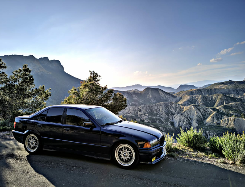

Por fin me he animado a contar detalladamente todo lo que le he hecho a mi 325i desde que esta en mis manos. El coche lo uso para calle/tramo y la idea es entrar mínimo 3 veces al año a tandas.
Es un 325i berlina de 1991. Nacional. Lo compre en Madrid en Noviembre de 2019, con 202.800km y desde entonces le he hecho lo siguiente:
  • 21/11/2018 (203.300km):
- Barra de torretas delantera.
- Cambio de todos los filtros y aceite (Castrol Edge Titanium FST 5W40).
- Paragolpes M delantero no original y antinieblas amarillos.
- Pintar taloneras, paragolpes trasero y molduras del color del coche (MauritiusBlau-Metallic). A día de hoy me arrepiento de haber pintado las molduras también, volveré a ponerlas negras ya que creo que le sientan mucho mejor.
  • 10/01/2019 (204.000km):
- Bujías (NGK BKR6EK).
  • Febrero 2019 (205.000km):
- Bieletas delanteras y traseras (Febi).
- Difusor trasero M.
  • 11/04/2019 (205.500km):
- Silentblocks Strongflex amarillos de la barra estabilizadora delantera y de la estabilizadora trasera.
- Silentblock macizos excéntricos de los brazos de dirección delanteros.
  • 30/08/2019 (206.000km):
- Termostato (88º). Se quedaba abierto, tardaba en calentar y en autovía no llegaba a 90º.
- Sensor de temperatura del anticongelante.
- Bomba de agua.
- Limpieza completa del sistema de refrigeración.
  • 12/09/2019 (207.000km):
- Asientos delanteros y traseros en perfecto estado. Los que llevaba tenían algunas rajas.
- Correa Poly V 6PK1555.
  • 24/10/19 (209.000km):
- Flector de transmisión y silentblocks de la caja de cambios. Estaban rajados.
- Barra de torretas trasera.
  • 22/11/19 (212.000km):
- Cambio de junta del cárter, aceite (5W40 Motul 8100 X-CESS) y filtro.
- Aditivo antifricción Ceratec de Liqui Moly.
  • 10/12/19 (212.000km):
- Latiguillos metálicos (Hel Performance).
- Liquido de frenos (Motul RBF 600).
- Discos de freno delanteros (Ate PowerDisc).
- Pastillas delanteras (Ate Ceramic).
- Discos de freno traseros (Ate PowerDisc).
- Pastillas traseras (Ate Cerámic).
- Llantas BBS RC041 17" originales con semislicks (Federal 595RS-R).
  • 12/12/19 (212.050km):
- Suspensión roscada TA Technix Blueline. La monte porque la de serie estaba hecha polvo ya y tenia que cambiarla pero no tenia mucho presupuesto y no quería nada de 2ª mano. Mas adelante montare alguna buena.
- Copelas delanteras (Bilstein).
- Copelas traseras (Meyle HD).
- Refuerzos de torretas delanteras.
- Rotulas de suspensión delanteras (Febi).
  • 14/12/19 (212.100km):
- Alineado.
  • 16/01/20 (213.000km):
- Serpentín con manguera hidráulica.
- Manguera hidráulica, de depósito a bomba de dirección.
- Manguera hidráulica, de bomba a mecanismo de dirección.
- Deposito del liquido de dirección.
- Cambio del liquido de dirección y de la caja de cambios (Motul ATF Dexron III).
- Cambio del liquido del diferencial (Motul Motylgear SAE 75W90).
- Correa del compresor 5PK890.
  • 02/06/20 (213.500km):
- Filtro de aire de alto flujo K&N.
- Tacos de motor y caja de cambios de poliuretano.
Pongo una foto del coche por dentro y por fuera tal y como esta ahora (exceptuando la luna delantera que la cambie porque estaba picada y le puse la que lleva la parte superior oscurecida).
Por último, comentar que ya tanto el coche como yo hemos entrado por primera vez a tandas, en diciembre de 2019 en Fortuna (Murcia), en un trackday que organizamos entre unos cuantos colegas. Decir que el coche no dio ni un solo problema y me gusta mucho como va, ahora que de verdad pude probar todo lo que le había hecho en condiciones.
PD: Lo siento por el tostón pero seguro que también hay alguno como yo que disfruta leyendo este tipo de post.
