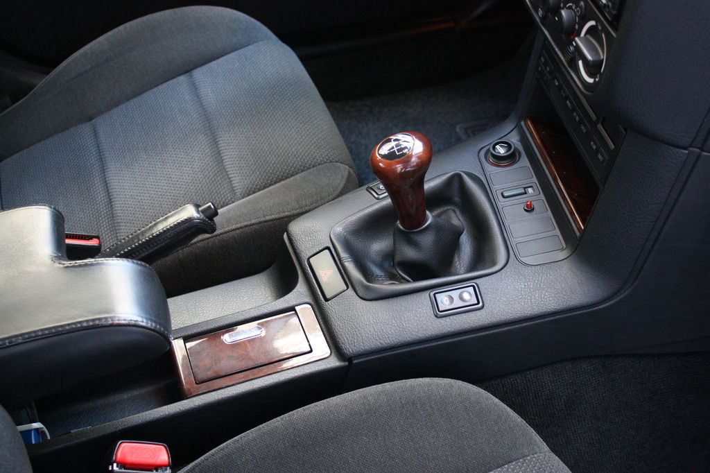

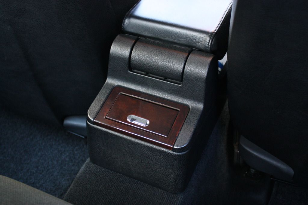

Desde hace unos meses llevo un poco más de madera a bordo (pomo y ceniceros) de la que ya tenía.
Un recordatorio del panorama cuando lo compré:
Algún amigo ya me ha llamado loco por lo siguiente: pese a ser de la misma medida, el pomo de madera me resulta bastante más agradable de usar, al tiempo que noto el manejo más preciso. El de cuero, ligeramente acolchado, me transmitía cierta "pastosidad" en las inserciones.

Está estupendo el tío. Hay marcas (no BMW precisamente) que "acolchan" demasiado el pomo del cambio para amortiguar vibraciones del cambio...
Esa tapa de guantera se ve muy ajustadita.
El pomo de mi 323i es de madera. En el 328i lo tenía de piel. Noto diferente tacto en la mano pero no en la caja. Igual el que quitaste tenía holgura en el anclaje.

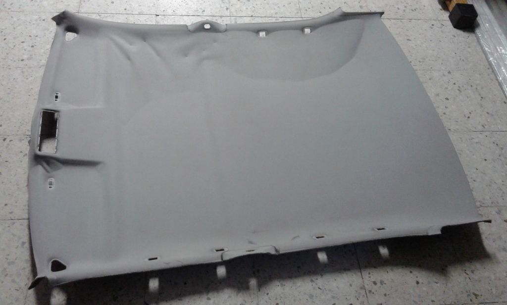

Hay un inexorable y temido momento en la vida de un "E36ero". Uno sabe que va a llegar, pero no cuando.
Andaba yo de excursión con un amigo por Ourense a finales del verano pasado, cuando noté que algo me rozaba en el pelo. Al levantar la vista, ví horrorizado que, de un día para otro, se había desprendido la tela del techo. No sé si me dolió más el orgullo por perder un elemento original del coche, o el propio desperfecto en sí. Y así, sujeto con algunos alfileres, estuvo hasta el mes pasado, cuando me armé de paciencia para desmontar el asunto del coche y llevarlo a tapizar (si el profesional lo hace mal, es más reconfortante echarle la culpa que a uno mismo...)
Sacar el delicado imperial de cartón por la exigua puerta del pasajero de la berlina, debe ser más o menos como parir (me imagino), y reponer en su sitio los pilares traseros, otro dolor de estómago, aunque éstos ya los había sacado en otra ocasión y ya sabía cómo se las gastan. Pero con paciencia y saliva, se la metió el elefante a la hormiga, y yo terminé la faena sin causar grandes daños.
En otro orden de cosas, me fijé en que la iluminación del cenicero se había muerto. Como me parecía un descaro el precio de la lámpara especial original, probé a incrustarle directamente en el conector uno de los LED T5 chinos comprados en Dealextreme al escandaloso precio de unos 20 céntimos por unidad, con rotundo éxito, ya que no tuve que manipular el conector original del coche.

Tampoco es un trauma lo del techo, hay tapiceros que los dejan muy bien y en una tela muy similiar a la de origen a un precio más o menos asequible. es un trauma si el coche tiene techo solar, a mí me costó encontrar a un tapicero que se atreviera a hacerlo, y barato no fue aquello.

Yo ya habré arreglado más de 10 techos, la tela se compra por internet. Lo más engorroso es limpiar bien el tello de los restos de pegamento y espumilla vieja...
