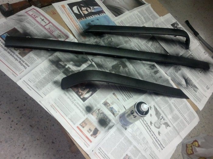

- Cómo o dónde pintaste las molduras negras de los paragolpes y si has pintado los faldones.

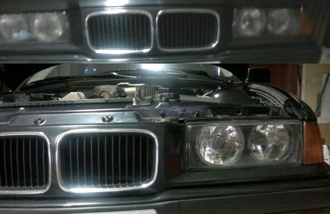

- Cómo y dónde has reahibiltado el aspecto de los faros. Me gustaría rejuvenecerlos también pero no soy muy manitas.

Los faldones no los he pintado, están tal cual vinieron de fábrica. Las molduras las desmonté y las lijé muy suavemente. Tras retirar el polvo les di un par de manos de pintura aerosol Montana 94 negro mate. Todo muy casero y elemental.

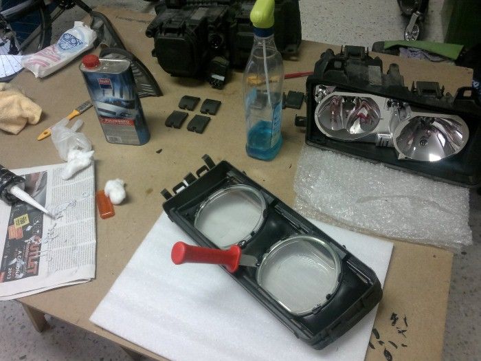

- En cuanto a los faros, los retiré del coche y los desmonté. Una limpieza interior de las "lupas", de parábolas y del carenado fue suficiente para devolverles el buen aspecto. En mi caso los proyectores o "lupas" son de vidrio por lo que sólo estaban empañadas. En los faros Bosch suele ser de plástico y cuando se tuesta ya no es recuperable. Van encajadas y aseguradas con unos puntos de silicona. Para la limpieza deben retirarse los puntos y luego aplicarlos nuevamente al reponerlas en su alojamiento.
Antes y después:

Los faros BOSCH no son de plástico o al menos los míos son BOSCH, si que hay con las lentes de plástico pero son apartir de cierto año en los post, ni idea la marca.
Me ha llamado la atención los puntitos de silicona de tus faros.
He abierto muchos juegos o bien para limpiar o poner angel eyes y todos llevaban un cordón de silicona no puntitos, seguramente esos faros han sido "desvirgados" antes para limpieza a fondo :guiño:

Gracias Xanrocho, pensé que habias pintado la parte baja de los paragolpes. La de mi frontal necesitaría una pintadita.
En cuanto a los faros no se de que marca son los míos pero son de cristal seguro. Estan ligeramente oscurecidos pero no parecen ser por suciedad o humedad.
En cuanto al desmontaje de los faros no se si me animaré. Un desgraciao me machacó un intemitente y partío las patillas que lo sujetan al faro. Compré otro intermitente original y en el taller me hicieron una ñapa para fijarlo al faro. No se nota desde fuera pero tocar eso es delicadito.
Exteriormente es casí lo único que me gustaría cambiar junto con colocar el paragolpes delantero exactamente en su sitio. Si bastante detallista y veo que la holgura entre carrocería y paragolpes es ligeramente mayor que la de fábrica.
Antes y después:
He dicho que en los Bosch no elipsoidales suelen ser de plástico, no que en todos los E36 con Bosch sea así.
Mis faros son los originales de fábrica y tengo la certeza de que nadie los había abierto antes. Puede haber ocurrido que, en algunas series, ZKW hiciese la fijación por puntos y no por cordón, pero éstos los desvirgué yo sin ninguna duda.

Los faros de mis dos e36 llevaban sólo unos puntos de silicona y no cordón. El 328i sólo tenía dos años y medio de uso cuando lo compramos. Ambos tenían todo la óptica en vidrio.

Entendí mal sobre los elipsoidales, yo nunca he abierto faros de reflexión en e36 pero me parece curioso que unos lleve un cordón y otros puntos(quizás por reducir gastos?), que por cierto no se bien bien si es silicona o algún tipo de pegamento, diría que pegamento pero me gustaría saber que es ya que parece bueno.
