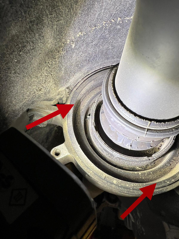

Silentblock (soporte completo) del rodamiento del cardan creo yo que va a ser.
Justo lo mismo le notaba al mío, lo de la sensación de pisar las bandas laterales de la carretera a determinadas velocidades, más en ascensos y ya de últimas, al hacer cambios de presión sobre el pedal, y al levantar he visto dicho silentblock muy deteriorado.
A ver cuando lo cambie si se soluciona y no me toca enviar el cardan a reequilibrar, dado que según procedimiento hay que hacerlo cada vez que se desmonta.

El soporte, en bmw (descuentos que te hagan a un lado) sobre 130€. De buena marca entre 70/90€ por internet.
Mano de obra, más o menos, quitar escape, protecciones y bajar y separar el cardan en dos si no me equivoco dado que, en mi caso tengo el puente entero bajado y ya me he puesto con eso con lo que no estoy seguro de si el cardan se puede sacar sin bajar el puente, o molesta el diferencial, aunque creo que sí.
No es “demasiado”. El tema es que, ya que te pones, quizá te toque cambiar los dos flectores y haya que enviar a equilibrar el cardan. Lo descubriremos en el próximo capítulo :lloro:
Todo esto contando con que venga de ahí, claro.
Ahora adjunto una foto de cómo estaba el mío.

Actualizo para comentar que, en mi caso, aunque el soporte de goma del rodamiento estaba tocado, al cambiarlo no se ha solucionado.
Por poder ser, pueden ser mil cosas. Desde graves como la caja de cambios o el diferencial, a menos graves como un rodamiento de buje o el cardan con holgura y/o desequilibrado. Por cómo es, me inclino más por esas dos últimas.
Como no es algo muy acusado, ni constante, y tengo que seguir poniendo cosillas a punto en el coche, lo voy a dejar en stand by hasta que termine otras o se ponga peor y sea más fácil de identificar de dónde proviene. La verdad es que ha sido una “desilusión” bastante grande el ver que tras cambiarlo seguía igual pero bueno, cosas que pasan con este tipo de averías.
