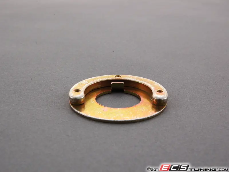

Muy buenas de nuevo... me di cuenta este fin de semana pasado, que las ruedas delanteras me rozan en el chasis al girar entera la dirección tanto en un lado como en el otro... y no llevo un zapato demasiado ancho, unas 205.... y la alineación ya llevo echa de hace nada

Eso se soluciona montando unas chapas limitadoras.

pero eso no lo traen de casa??? Lo digo porque tanto el e36 que volqué como el que tengo ahora ninguno lo tiene.... tienen una que es una chapa pelada con un doblez nada mas
Depende del modelo y las ruedas que llevase de serie.
vale, pues el lunes mismo llamaré a la bmw para que me las pidan y muchísimas gracias como siempre a la gente del foro que sois unas máquinas

Muy buenas ya tengo las 2 piezas para ponérselas al coche, pero mi duda es... es solamente quitarle las rótulas axiales y entre la arandela que trae normal y la rótula meterle está no? O antes de la arandela normal? Después debería de hacerle una alineación al coche?
Tienes que sustituir la arandela que llevas por la nueva y por supuesto que es obligatorio hacer una alineación.

Entonces entiendo que con esas chapa limitas el ángulo de giro, así no tocar las ruedas con el chasis, a mi me pasaba también y al montar separadores se soluciono.
Correcto.
