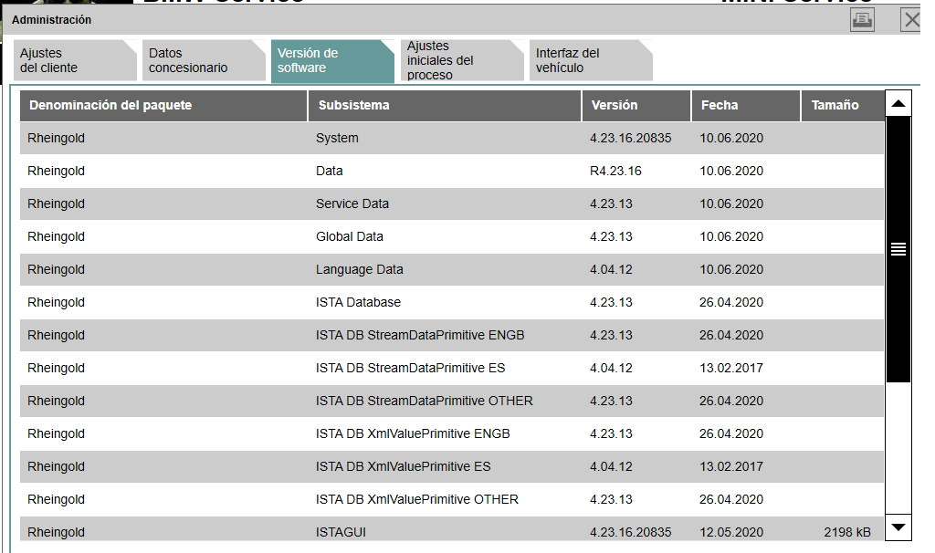

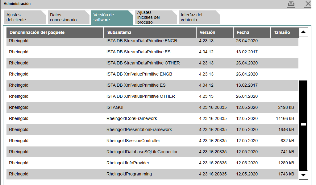

Lo metí tal cual, si que detecta que es otra versión y otro año... pero... al final.. el idioma está en español, no se si influirá en algo o no. Lo malo es que esto es el sobremesa, ya que el portatil no da para tener las dos versiones puestas (4.04 y 4.23)
eso así no sirve para nada ni te puedes fiar, porque la traducción nunca coincidirá ya que tiene mas archivos
mi consejo es que si quieres usar la ultima que en estos momentos es la 4.23.22 la utilices en ingles si sabes.
No es necesario instalar todo
- Solo para diagnóstico, SQLiteDBs GLOBAL ( requerido ), en-GB ( requerido ), de-DE (opcional) y BLP ( requerido ) en la misma versión que la aplicación (ejemplo 4.23.22).
- solo para la programación de los que se puedan con ISTA-D se necesita SDP, se permiten versiones anteriores.
Si no
pues lo que hay es lo que toca 4.04.12 & 4.08.13
esta ultima es mas moderna vamos como la que tienes pero sin poder modificar la egr

Buenas estuve haciendo pruebas y te comento:
EL global es requerido, el gb, no es requerido si tienes español, el de no hace falta porque simplemente es el idioma, y el other, opcional tambien. Te quedas sin los manuales en HD jejej, pero el programa sigue funcionando perfectamente.
Si tienes el enlace del mas actual, hago un comprimido de todo para que sea mas facil de instalar. Lo iba ahcer hace tiempo pero perdi el enlace.
juan_jose
E46-F34 320D
15 Feb 2017
624
267
igual me exprese mal o no me entendiste
el global es el OTHER y el GB es el ingles ya que el español no esta presente pero de los que hay puedes instalar el que quieras
de hecho yo en mi 4.04 tengo SQLiteDBs/DiagDocDb, ES Y OTHER
respecto a los enlaces no los tengo pero buscando en san google se encuentran.
yo lo vi porque cada dos por tres estoy buscando una versión en español
saludos
