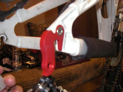

Pues ayer no me ensucié de barro pero lo hubiese preferido a lo que me pasó...
En plena subida patilla del cambio rota, hasta ahí la cosa es seria pero no grave, saco las herramientas y el recambio, pero cuando me pongo manos a la obra me doy cuenta de que todo el eje del cambio está doblado. Supongo que en pleno esfuerzo la cadena siguió traicionando y lo dobló todo.
Total, a tronchar la cadena, antes y después del cambio porque era imposible sacarla, cambio a la mochila, poner el eslabón de emergencia y 16 km con desarrollo fijo 2x3.
Sé que por aquí hay cierto nivel y no seré el primer McGiver que "sobrevive" con una ñapa del estilo, pero mis colegas fliparon. Ahora ya no se reirán nunca más de ese gran desconocido el "tronchacadenas".
Vengo de mi establecimiento de confianza y para el viernes ya la tengo de nuevo. Cambio y cadena nueva 120€.
PD: acabé fundido.

inthenight;12864289 dijo:
Te refieres a que quitaste el desviador trasero?
Sin el la cadena no tiene tension no? como colocaste la cadena y que quedara mas o menos fija?

Gulf627;12864517 dijo:
Por eso necesito el tronca cadenas la pones a la medida con el desarroyo que quieras utilizar y puedes por lo menos seguir la ruta o volver a casa. 😉
tizon;12864599 dijo:
Tizon te ha dado la respuesta.;-)
Desmonté el desviador entero y con la longitud de cadena que me quedó, tras "amputarle" todo el tramo que quedó atrapado en el mismo, calculé a ojo un desarrollo que me permitiese tirar hasta el final, que resultó ser plato mediano con 3er piñón, no me llegaba para una corona más grande y sufrí de lo lindo...

Ahhh ok ahora pillo.
Yo tambien tengo un tronchador pero lo que no suelo tener son "pins".
Deduzco que siempre vais con tronchador y pins? o le colocais el pin extraido?

A que os referis con "patilla del cambio"? manetas?....mi terminologia espaniola escasea.

Gulf627;12865365 dijo:
Gulf, es la pieza que une el cambio al cuadro.
Su función es romperse ante un impacto antes de que lo haga el cambio. En mi caso se rompió pero, como iba en pleno esfuerzo, la tracción de la cadena dobló el eje del desviador.
Lo de los "pins" es imprescindible, te sacan de un apuro increíble, yo siempre llevo un par pero para mi cadena (3x10), el resto de colegas no llevan y no les servirían los mismos, puesto que llevan transmisiones de menos velocidades. Es una pena porque son 4 duros lo que cuestan...
Y hablando de 4 duros, el eje doblado (en el que van las 2 poleas) me costaba 55€ y el desviador entero 90€, que pasada de caros algunos repuestos...

inthenight;12865800 dijo:
Ahh die Schaltauge! :descojon: haber empezado por ahi.
Pues si, yo tambien doble una hace un tiempecillo en un accidente en la ciudad...en la tienda incluso me dijeron que por que no la volvia a doblar "bien" pero al final me pille otra.
