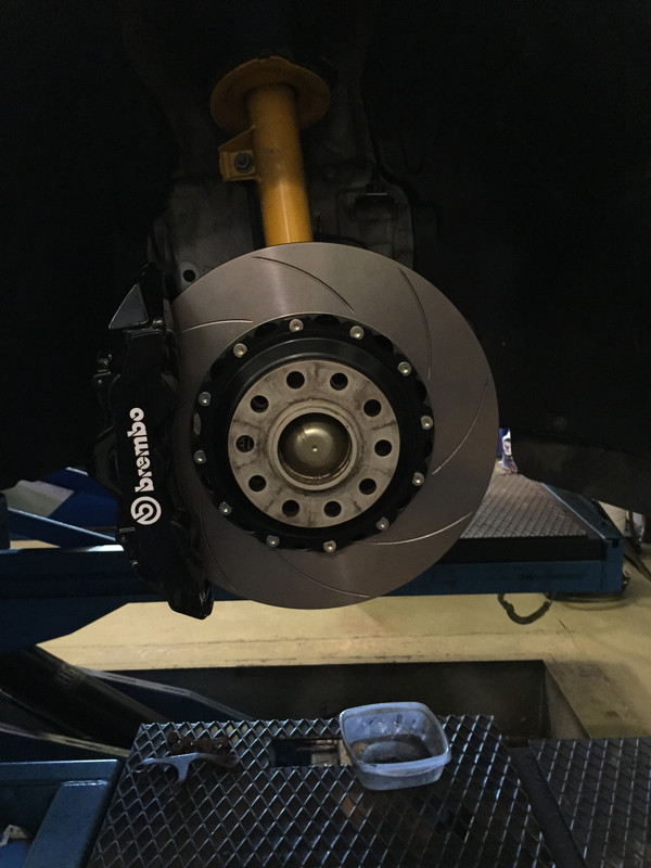

Pffff... No sé ni por dónde empezar...
La pinza entra clavada, literalmente, cosa que hace inviable su uso normal. Las 135M son muy abombadas por el interior. Lo medí y remedí... Y me voy a cagar en los muertos de alguien porque se han equivocado y los soportes son para disco de 355mm :mad:.
Se puede apreciar en esta foto que la pinza queda muy alejada del núcleo. En cuanto entre esos 5mm, se acabaron los problemas de roce con el interior de la llanta.
Así que a esperar los nuevos soportes, pero no es lo único que debo esperar...
Al cambiar la bomba/aforador, el filtro de carbón activo ha salido sucísimo. Otros 100€ y disponibilidad en 7-10 días. Sin coche claro, porque con la que hay que liar para acceder a ello, se queda el coche en el taller... :(

Bueno...menos mal que cambiando soportes, se soluciona ese problema...ahora a ver de quien ha sido la culpa...pero como bien dices, ojalá todos los problemas fuesen de ese tipo :guiño:. Además, cuando esté todo solucionado, quedará de coña y seguro que frenará una barbaridad...Un saludo !!! :):):)

Por mucho que en realoem el escape aparezca por piezas, siempre van de un tirón desde colectores hasta el final, tampoco veo mucho drama cortar...
Venga que en nada tienes el coche arrugando el asfalto en las frenadas!!

Habéis probado a poner la pastilla? A ver si cuando te lleguen los soportes mas cortos no va a caber la pastilla porque pegue en el sombrero del disco… Suerte y que tengas pronto de vuelta el coche :guiño:
No hombre! La pastilla nunca va a superar la planta de la pinza. En la siguiente foto vais a ver como se trata de manera inequívoca de un error en el soporte:
https://postimages.org/
La pastilla queda fuera del disco, pero menos milímetros de los que hay de la pinza al núcleo.

La llanta entra pero, entre ésta y la pinza, no pasa ni el bigote de una gamba.
