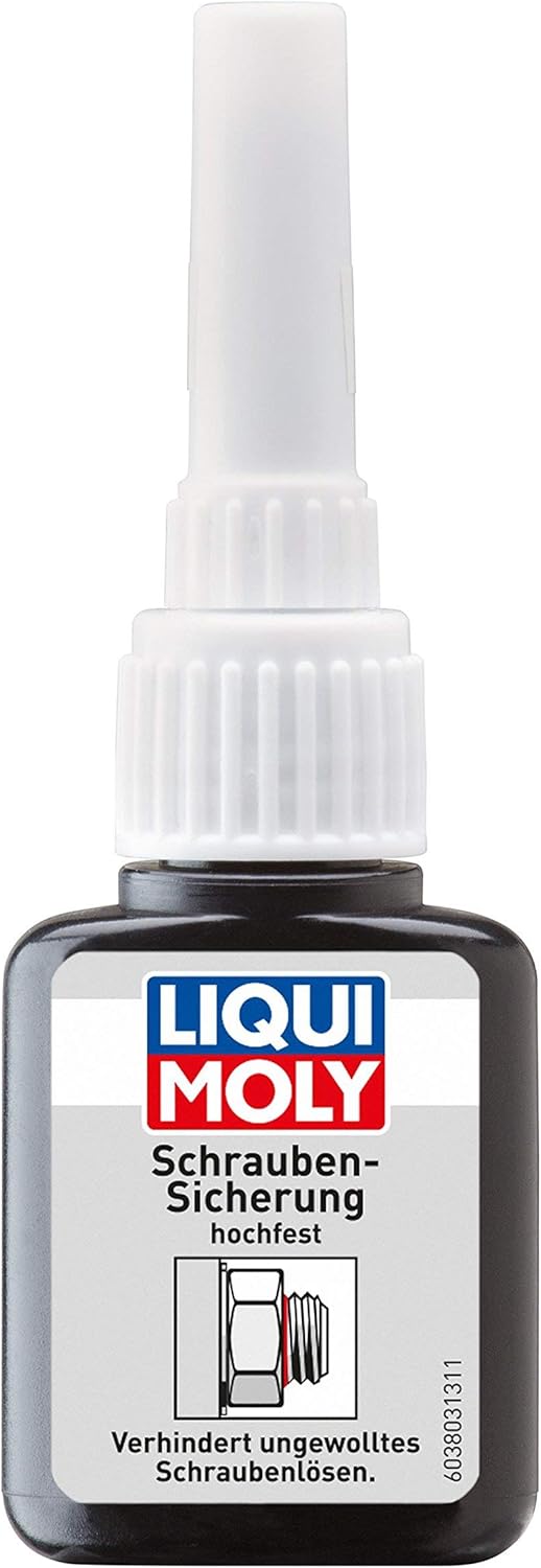

Por cierto...ayer cambié discos y pastillas al Honda Jazz de mis suegros, y me asalta la duda porque no le puse fijador a los tornillos que sujetan el portapinzas a la mangueta...mejor se lo pongo no?
Justo esta semana un compañero ha perdido un tornillo de una pinza trasera…
Pónselo, póntelo.
Estàs hecho un mecánico!!!! Pues después de la experiencia que tuvimos , mejor fijador de roscas

Es verdad...ya no me acordaba...menudo susto...De mecánico, na....es sencillo...ya me gustaría hacer más cositas, porque quisiera cambiarle la bomba del agua, pero no me atrevo solo y menos si hay que levantar un poco el bloque para sacarla :LOL:. Pues nada, a volver a desmontarlos y ponerle el fijador...uno azul es suficiente? Gracias y un saludo

Es verdad...ya no me acordaba...menudo susto...De mecánico, na....es sencillo...ya me gustaría hacer más cositas, porque quisiera cambiarle la bomba del agua, pero no me atrevo solo y menos si hay que levantar un poco el bloque para sacarla . Pues nada, a volver a desmontarlos y ponerle el fijador...uno azul es suficiente? Gracias y un saludo
Pues supongo, yo uso rojo de la marca loctite

Es que hay varios, duro, semi duro...en fin....probaré uno intermedio a ver....Gracias !!!

Compratum est Fijadorum Forte de Liqui Molly :)....
Liqui Moly 3803 Fijador de Tornillos Fuerte, 10 g

Pues yo también soy un mecánico de pacotilla, nunca he usado ese producto....tampoco recuerdo haber perdido tornillos
Buenas Julio !!! Yo tampoco es que lo usé mucho, pero en casos puntuales si que va bien, sobre todo si desmontas la mordaza entera de los frenos, me refiero a la pieza que va atornillada a la mangueta o cubo de rueda .

Gracias Rafa ! Lo tendré en cuenta cuando cambie discos.
