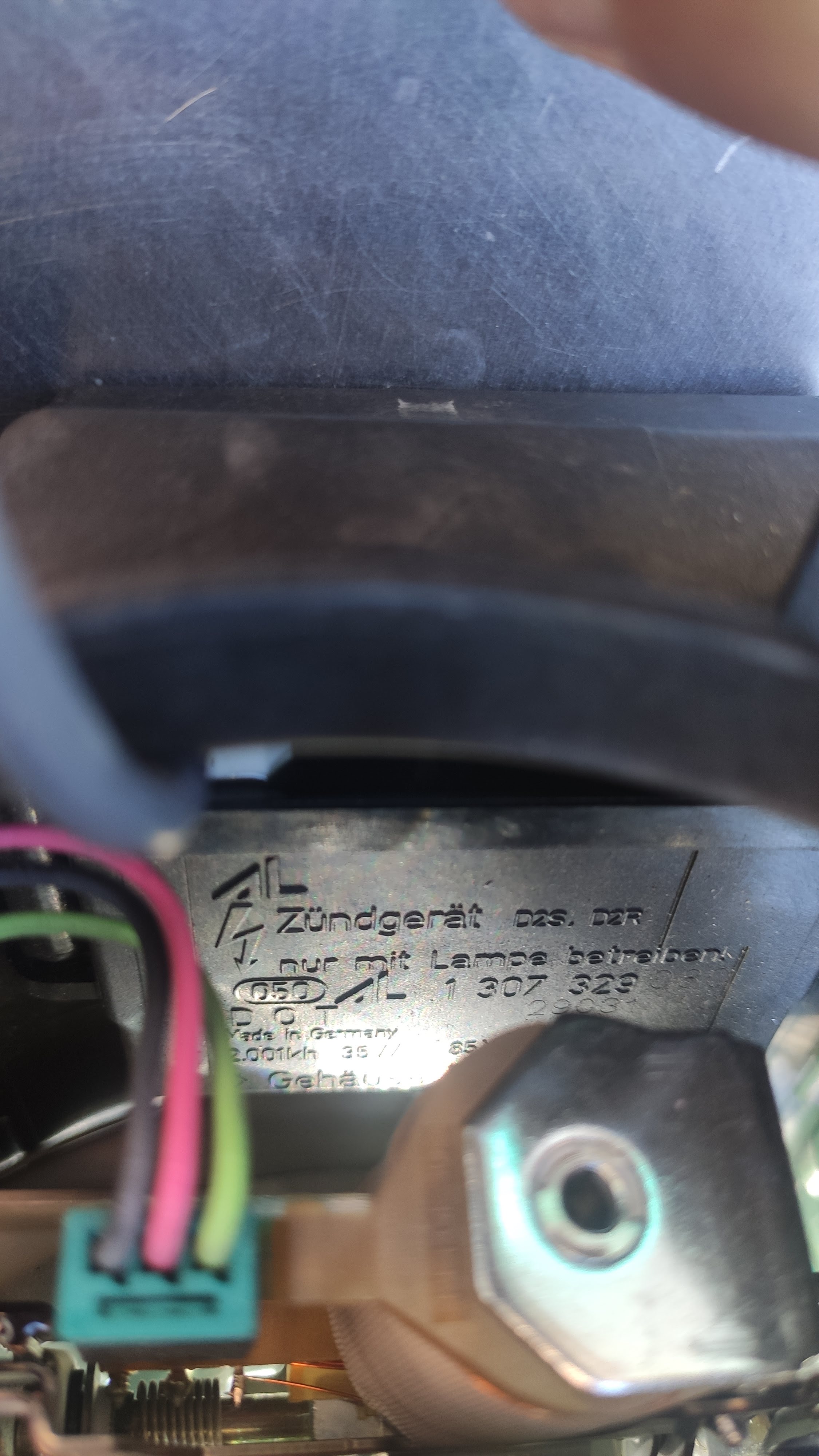

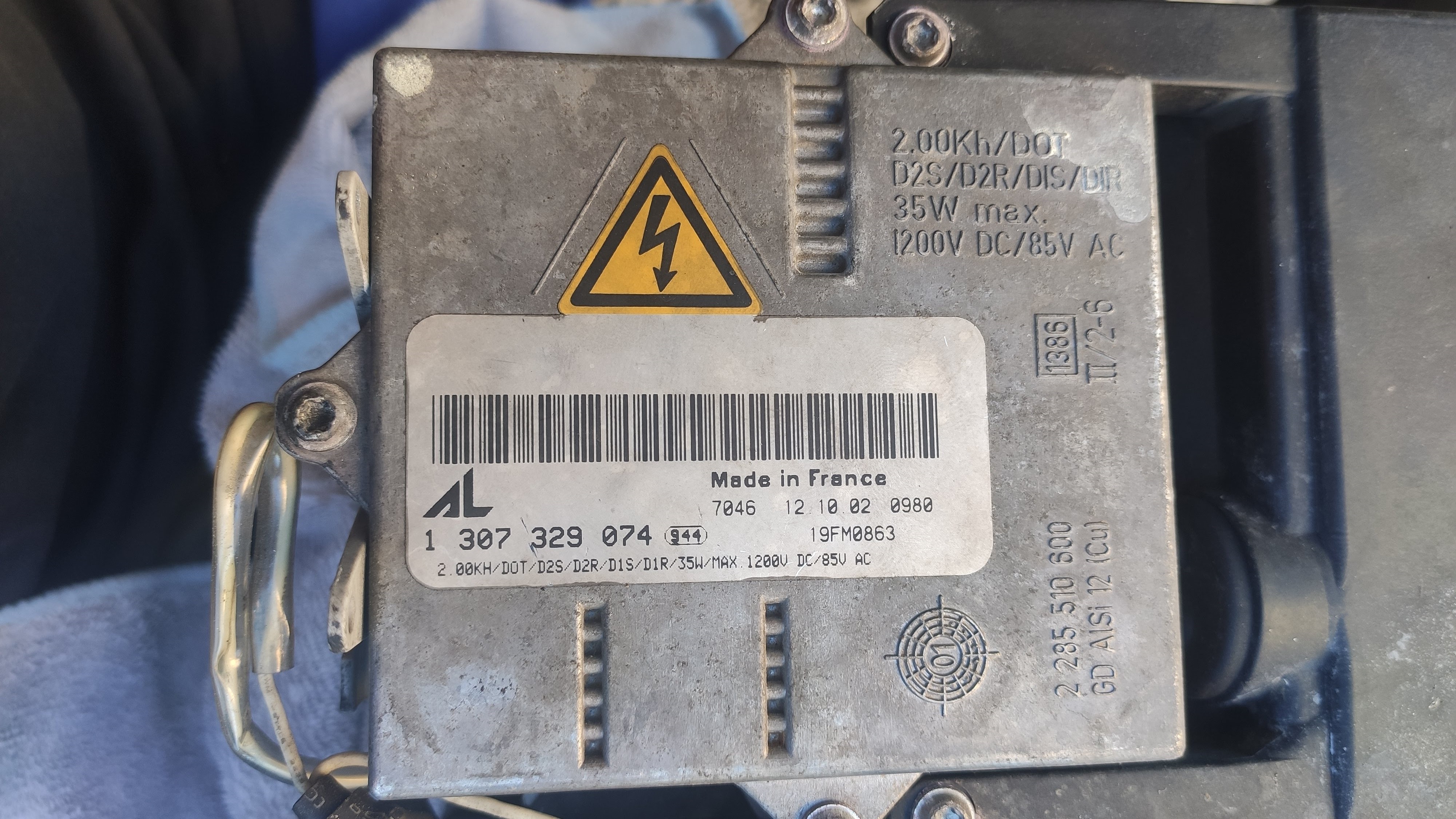

Pero este tema lo abro por unas dudas que tengo a la hora de cambiar el Ignitor de un faro.
Mi modelo es un Pre que lleva:
- Balastro con Ref: 1 307 329 074
- Ignitor en el interior del faro con Ref: 1 307 329 080
Según RealOEM mi Ignitor tiene Ref: 63126907504 (https://www.realoem.com/bmw/es/part...25Ci&mg=63&sg=05&diagId=63_0806&q=63126907504)
Y como veis pone Superseded by: 63126919886 (01.03.2003 — ), no recambiable retroactivamente.
Entonces, este último (63126919886), que veo que el Ignitor está en el propio zócalo de la lámpara, no vale para el mío, no?
Como me va a tocar cambiar el mío, que va dentro dentro del faro... Ya desmonté la tulipa y el embellecedor negro que va después de la tulipa. Pero ¿como accedo hasta el Ignitor que está detrás/debajo de la lupa?

Balastro:
Ignitor:

La referencia correcta depende de la marca de tus faros, puede del AL o ZKW.

Las piezas del mío ponen AL. Qué es AL y ZKW?

La duda es como sacar el Ignitor antiguo. Desmonté la tulipa y el embellecedor negro que va después de la tulipa. Pero me queda por sacar la lupa y reflectores
usar un poco el google macho que cuesta 2 minutos
tendras que abrir el faro completamente y cambiarlo asi, con el faro montado no veo posibilidad de hacerlo.
