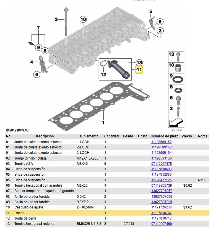

El manguito en si no falla, son las conexiones del mismo, normalmente la que va al bloque, así que no te sirve de nada otro manguito que no sea el de la casa.
Tengo entendido que el repuesto es una referencia nueva que no vuelve a petar.

Bueno pues yo acabo de cambiar al final el manguito, a pesar de muchos kms nunca se ha roto y lo he sacado perfecto pero ya viendo tantos casos lo cambio, en realoem hay 3 referencias y pedi la ultima que es la que se vende actualmente, y resulta que me mandan otra mas moderna del 2023 asique al menos hay 4 referencias, vaya cachondeo llevan con el tubito, si alguien se anima a cambiarlo son 15 min si tienes experienca con la mecanica, no hay que quitar colector de admision ni alternador como lei por otros sitios, es mas lo que parece que lo que es, asique aprovecho a cambiar manguito, bomba de agua por una pierburg original mas que nada por kilometraje y anticongelante y a seguir.

Pues aquí uno más con el dichoso manguito roto, o mejor dicho, la conexión del mismo con la culata, porque el manguito en sí no es lo que se rompe. El mío, un 320i de 2015 y 110.000 kms, me quedó tirado en la otra punta de España y, mientras me lo he han traido con la grua y me lo han arreglado, he estado 24 días sin cohe...

Por favor podéis decirme la última referencia del manguito en cuestión por favor?
Creo que por prevención voy a cambiarlo.

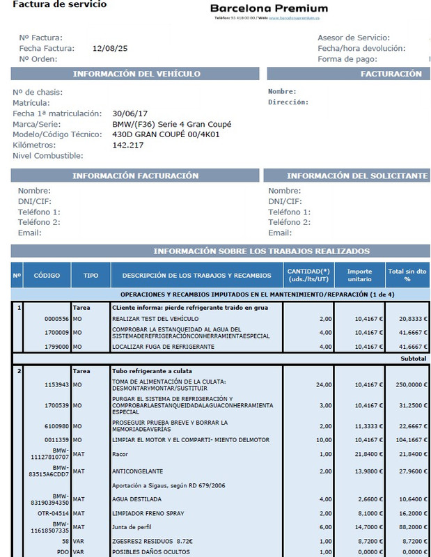

Pues me tocó: la semana pasada tuve que detener la marcha en plena autovía por quedarme sin refrigerante. He pagado 305 EUR (IVA incluido) por cambio de la pieza con el manguito roto, purgado y rellenado del refrigerante, y mano de obra.
Para mí, esto pasa a formar parte del mantenimiento del vehículo, cada 4-5 años o 50.000 km. Lo que me parece increíble es que BMW no actualice el material de la pieza, para atajar un problema tan obvio y que puede terminar en averías graves.
