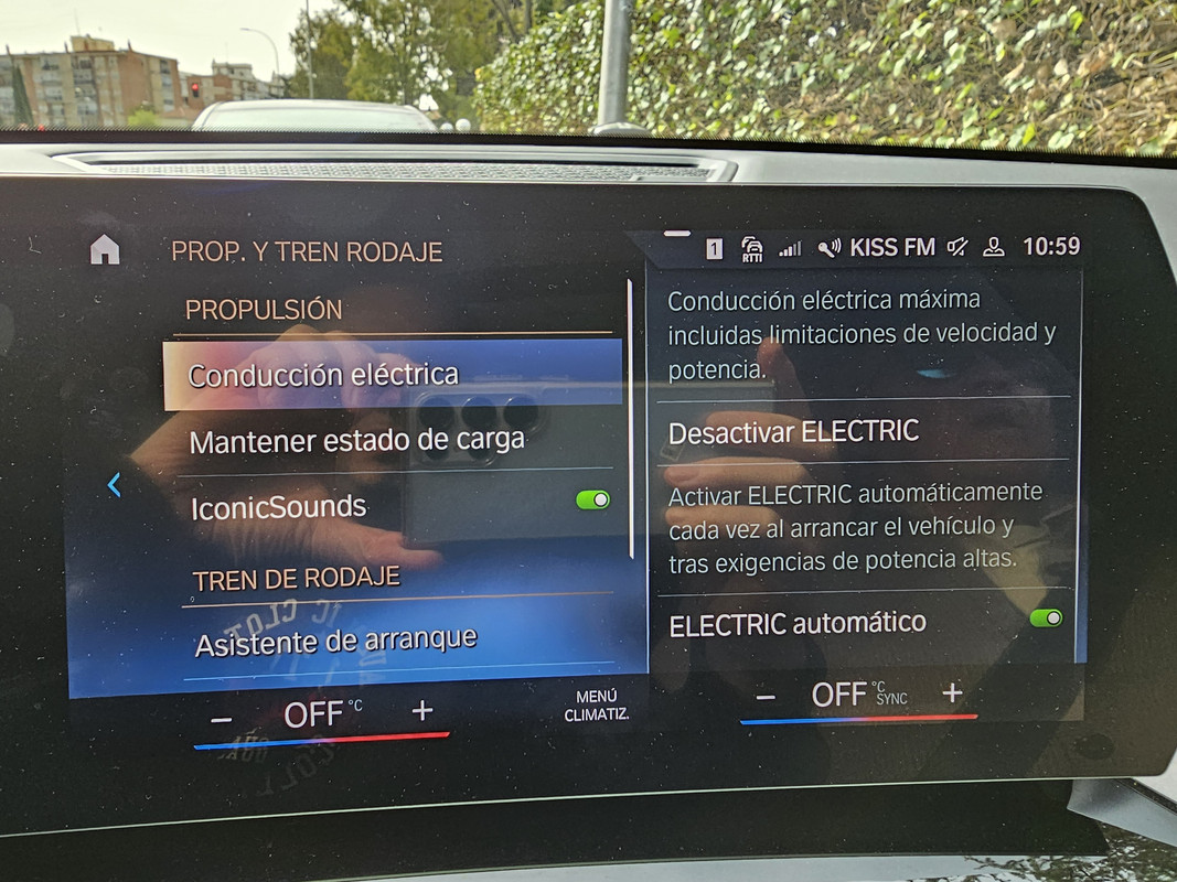

Buenos días,
Entiendo que tienes el electric automático en las opciones de conducción eléctrica no?. Creo que se activa automáticamente cuando lo pones en modo eléctrico.
Te paso la foto.
Saludos y gracias,

En efecto, justo así, por debajo de 140 o con exigencia de potencia dentro de la barra azul de la indicación, nunca salta el térmico hasta agotar batería ... ojo: a no ser que lleves destino en el navegador, en cuyo caso, y más o menos cuando queda un 18/20% de batería desconecta electric automático y empieza a gestionar ambos propulsores según trazado, etc... Puedes volver a conectarlo, en ese caso, no obstante.
Próximo objetivo, arrancar con 105 y llegar a 110 (ya ha subido a 103, y eso que me di cuenta ya en marcha):LOL:

Gracias!. Es que cuando puse el id de bmw se pudo en modo no electrico y por eso me estaba tirando de gasolina sin necesitarlo.
