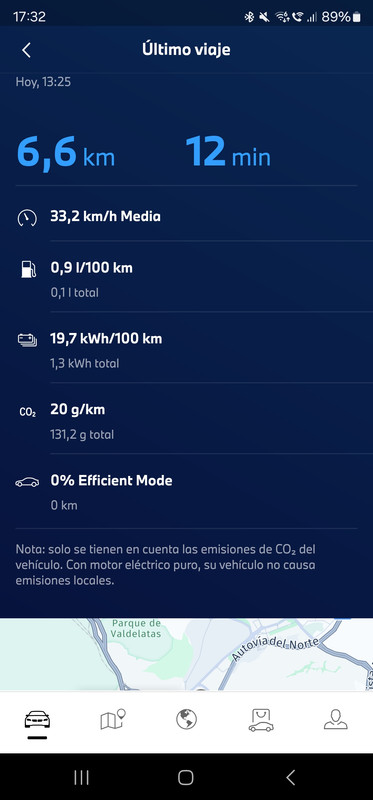

Hola, entiendo que lo miras en el móvil tras el recorrido no?. Este fue el trayecto de vuelta a casa sin pasar de 90km, es un trayecto muy corto. Es un rollo del efficient mode, porque cuando apago el coche se vuelve a poner el personalizado.
. Espero que salga la imagen que he puesto. Saludos
A ver si ahora sube la foto...

Yo utilizo el comando de voz, pero eso de tener que hacerlo cada vez es un atraso no se porque no se puede dejar un modo fijo. El consumo con la app me sale 19,7Khw/100.
Como se suben imagenes al foro?, he probado con varios botones pero nada.
Saludos y gracias

Ya se ve. Pero "último viaje" no será el dato entre paradas, y no entre cargas?
Es tal como dices, "último viaje" se refiere a lo recorrido entre la penúltima parada y la última, independientemente de las cargas.

Si, es gusto eso. Miraré el dato después de la carga de mañana. Saludos
Sobre todo observado cuando en la anterior carga hayas conseguido consumos más bajos.
Con estas temperaturas ha de ser más sencillo... (no A/A, sin viento, menos uso de consumidores eléctricos.. )

Buenos dias,
Paso la foto antes de la carga, el consumo es mas elevado pero he utilizado los asientos calefactados y el volante calefactado y algo de calefaccion, por lo demas no uso nada extra.
