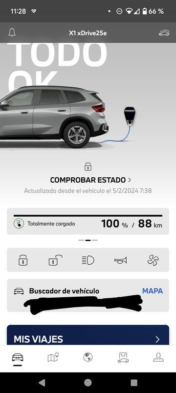

942
¿100% 88Km? ... yo todavía no vi ni un 7 por delante en al autonomía tras cargar al 100%
Martes, 64Km
Miércoles, 64 Km
Jueves, 67 Km y ya tirando cohetes
Y estos desde que subo la "cuesta" con motor, que antes se me quedaba en 61Km
Esta noche cargué al 80% porque hoy no lo cogía ... 53Km (por regla de 3 salen poco más de 66Km con 100%)

¿Vas de día o haces trayectos con luz? ... yo la ida toda con luz, de noche.
¿En autovía a qué velocidad ruteas?
Si, luz a primera y última hora.
En esas capturas de esos dias, tan solo 100-110 kms/h de máxima ... pero hay poca autovía en el total... ayer realmente como un 25% máximo.

Yo hoy ya he salido con 92 kms indicados (4 por encima de la homologación) , con bateria al 100 x100, pero es porque ayer en mi trayecto habitual ya había bajado por primera vez este año (cosa de la temperatura) de 15 kWh/100 de consumo ( 14.7 kWh y en 40 kms es siempre al mismo ritmo, solo varía la densidad del tráfico: pero en los dias duros de invierno suele ser un 20/25% superior). Con ligeramente mejores temperaturas, aún mejorará.
Hoy llevo ya 55 kms recorridos y la app me indica 36% de bateria y 31 kms restantes (y eso casi todo via rápida: A5/M50, a 120 cuando se podía) ., que ya se que van a ser más porque el trayecto de vuelta que me queda es más lento (limite 100) y más favorable por desnivel). O sea, qu ecreo qu elo va a clavar.
Por otro lado no creo que el modo de carga influya en la estimación de autonomía (si en la eficiencia de la carga por mayores o menores pérdidas , pero eoso kWh perdidos no entran en la bateria ni computan en al indicación de consumo ...salvo en el recibo de la luz) , la verdad. Y de hecho dudo (no lo se) si preacondicionar mejorará, porque yo jamás lo hago (vamos, como 1 de cada 1000 dias)
Yo cargo a entre 6 y 10A cada noche , y el Mini entre 10 y 15A, y no notamos saltos de autonomia entre intensidades utilizadas.
Eso si: el destino siempre en el navegador, y no solo por la valiosa info de tráfico. Y ya son 7 años con eléctricos, que algo de know-how te aporta (sobre todo si vas buscando eficiencia, quiero decir; porque, con independencia de velocidades, a diario casi ni freno; casi- casi he conseguido usar el X1 como si llevara one pedal drive, entre anticipación y la actuación de los asistentes de conducción) Cualquier diferencia en esto se traduce en consumos, ergo autonomías, distintas....
