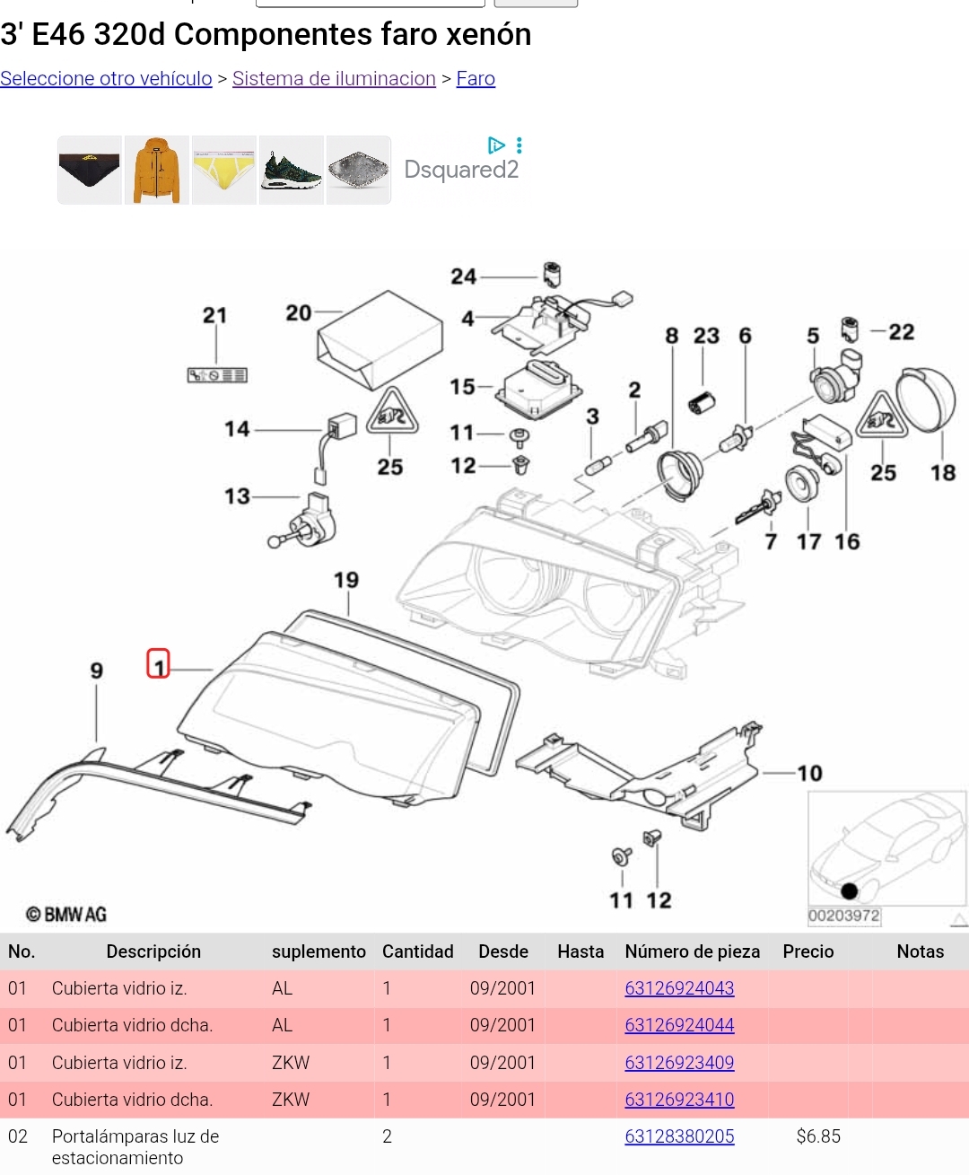

Hola compañeros. Tengo un E46 de 2004, 4 puertas y veo cierta humedad cuando lavo con pistola el coche.
He visto que existen tulipas por cierto portal de ventas y me gustaría saber si algun@s de vosotr@s se ha aventurado en colocar este tipo de tulipas. Gracias.

Si te refieres a las tapas traseras, la nº 7 y la 8, en el conce no son caras.
No, me refiero a las tulipas frontales, las que señalo en la foto...

¿Nadie ha puesto, las tulipas No OEM?
