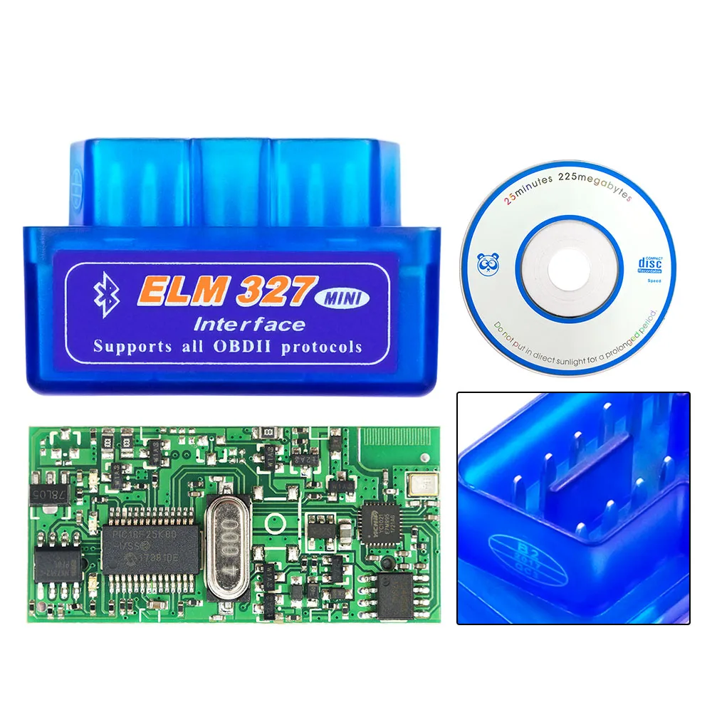

Bueno...la suerte está echada... comprado el receptor multimedia, el ELM 327 bluetooth y un mando a distancia que integraré en la zona de la bandeja que hay debajo del freno de mano...así que...Nakamichi NA 135 en venta !!!! :LOL::LOL::LOL::LOL:
