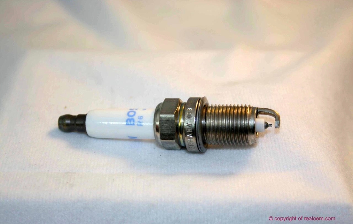

He sacado ya las 4. Visualmente la parte del electrodo, están bastante bien. Ni negras ni blancas. Pero hay una cosa que me ha llamado la atención.
Para empezar, 3 de 4 bujías tenían la conexión con la bobina de color oscura, sin embargo la otra que pongo en la imagen a parte de tener un color plata, tiene como la parte de la superficie, enroscada hacía dentro. (No sé como se llama). Y esta diferencia que puede ser?
A priori descartaría un inyector, posiblemente la cosa irá por otro lado.
Cosa rara esa bujia, pero como no te diste cuenta antes de ponerla! ¿o no las pusiste tu? ¿Son las NGK 3199?

Son unas bosh platinum pero no recuerdo el número. Las bujías me las cambiaron en Norauto en su día (Y nunca más porque también me cambiaron el aceite y me apretaron el tornillo del carter que poco más y se cargan la rosca). Sé que lo ideal es ir con NGK pero en su día no lo sabía y llevan pocos kms estas.. crees que puede ser por eso?

Están en Amazon las ngk por 9€ y pico, por probar.. aunque cambiaría las 4 en tu caso, esas bosch son de 1 electrodo si no me equivoco y no me gustan nada. Las ngk llevan 4
Acabo de mirar las bujias que las pillé en Norauto (En Norato salen como si estuviesen fuera del catalogo) y son estas: https://www.autodoc.es/bosch/7167098
Son de 4 electrodos también. Ehh...... vale. Creo que veo el problema pero no sé si es que estoy ciego o que. Según norauto, son compatibles pero veo la referencia de esas bosh y no es ninguna de las referencias de realoem. También ponen que son compatibles en autodoc. Según oem, yo debería de montar esta referencia: 12122158252.
Pd: @EloyGM por desgracia las NGK que debería montar según referencia, son de 1 electrodo también jaja.
Es lo primero que yo haría, poner las NGK PLATINUM 3199 - BKR6EQUP. sin dudarlo, podría ser perfectamente causa de un ralenti no todo lo suave que debería
Estas seguro de que el manual de tu coche no dice que son las NGK que te digo?
Estoy mirando el manual y no pone por ningún lado las bujías que deberían de llevar. Estoy ciego creo..
He mirado las 3199 y según oscaro pone que es para el n42. En teoría las 4294 son de iridio y las 3199 de platino. :muro:
Vaya, en el manual del mio si pone las bujias que lleva.
¿Y el n46 seguro que no lleva las mismas que un n42? (las mismas que llevan el resto de e46 de gasolina...)
Pues por lo visto.. no. Vamos, según realoem.
Efectivamente!!! Llevas bosch de un electrodo!:
Pues fijate que bien va Norauto, que me aconsejaron las de 4 electrodos :). A si que tengo unas bujias que a parte de ser bosh y no NGK, no son de la referencia que debería de llevar jajaja.
