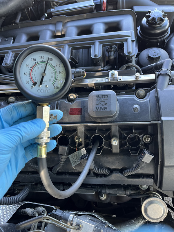

Buenas, pues cablecito no es , hoy le quite las bujias y le hice un test de compresion , estos son los valores :
Cilindro 1
Cilindro 2
Cilindro 3
Cilindro 4
Cilindro 5
Cilindro 6
Como veis los valores ? El proceso se hizo con el motor frio ,espero vuestras opiniones , un saludo a todos!
Cilindro 1
Cilindro 2
Cilindro 3
Cilindro 4
Cilindro 5
Cilindro 6
Hola compañero, diste con el problema en estos dos años? :pompous:
Tengo exactamente el mismo en mi e46 con el M52TUB20, me faltaría sacar los inyectores para limpiarlos (por probar...)
La compresión en las imágenes parece dentro de los valores normales, verdad? Fue al final cableado o ECU?
Gracias!
