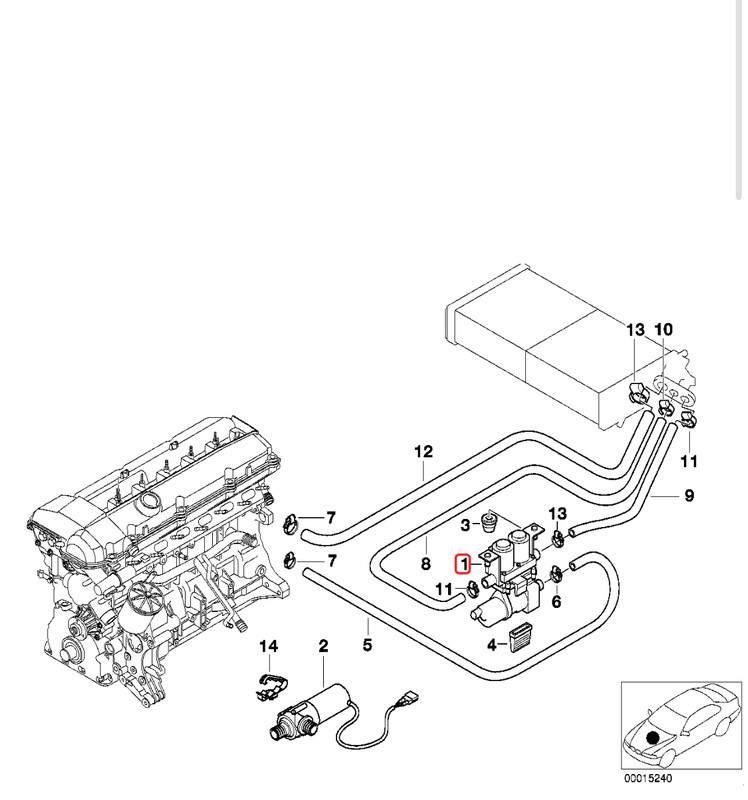

Yo primero miraría las electroválvulas , con el tiempo se dañan las juntas y deja pasar el anticongelante caliente.
Hay kit de reparación en ebay pero seria mejor comprarlas en autodoc o sitio parecido.
Mirate primero la pieza 1 de la foto ;
dependiendo se es pre o port , la pieza es diferente. Saludos
