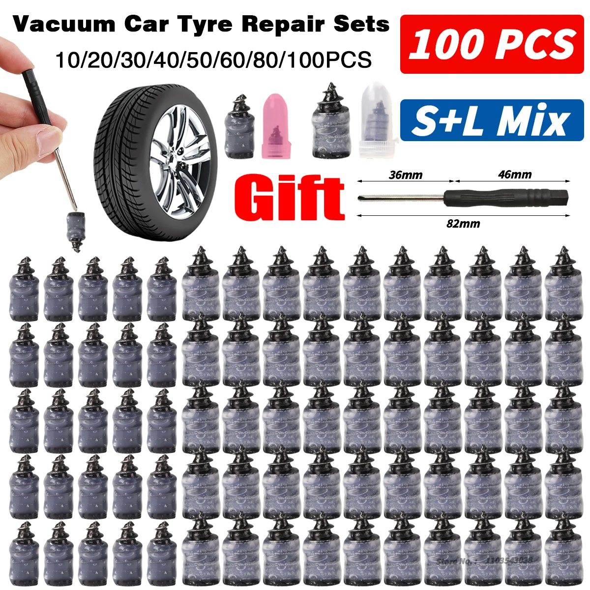

Buenas,
Alguien ha probado los tornillos de goma para arreglar pinchazos en lugar de las típicas mechas o gusanos?
Si las ha probado, van mejor que los gusanos, o peor?
Gracias

Yo los he comprado me parecieron un invento cojonudo pero todavía no los he probado supongo que para salir del paso hasta arreglarlo, puede servir, no son de goma, sino un tornillo de acero recubierto de una goma

No sabía de esas existencias , pero en teoría deberían de funcionar , me imagino que serán conicos .
deven
2 May 2007
4.119
2.276
Los que yo he visto llevan como una especie de pegamento con el tornillo y la cabeza queda a ras del neumático
Así es pero aún no he leído ningún comentario de alguien que lo haya reparado hace tiempo y ya llevan un par de años en el mercado

Pues ya me han llegado los tornillos y aún no los he probado pero no deja de ser un tornillo con una rosca ancha tipo roscachapa con una capa de lo que parece vaselina... Veo lagunas
