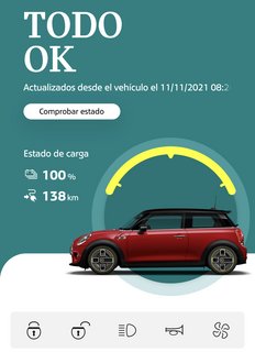

Y por cierto, muy pesimista con la autonomía, estoy por escribir a MINI a ver qué venden porque la media está en 12,2/12,3kwh
Hoy el mío estaba en 12,5, ha subido con el frío :eek:
Por eso digo que es muy pesimista, a una media de 12,5kwh debería de dar para unos 230km y anuncia 138 :facepalm:

En nuestro caso el uso es 90% o más en ciudad para ese coche, no es necesario y prudente pisar el acelerador de más salvo alguna incorporación a glorieta con tráfico intenso.
Pero no voy al consumo medio que depende del uso, me llama la atención que la autonomía no esté en relación con la capacidad de la batería y tire la autonomía un 40% :facepalm:

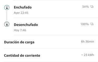

Te pongo mi ejemplo de anoche
Programado en intensidad de carga baja el coche y la potencia contratada inferior a la tuya.

Otra cuestión sobre eso... el sábado hice 13,4 de promedio en 74 kms:nada de ciudad, y conduciendo sin restricciones (>120 en autovia si el ritmo lo permitía, alguna adelantamiento puntual en secuendarias de flanders degeteros... y eso :coti: )
Pues llego, cargo al 100 x 100 y ...156 kms de autonomía indicada...es demasiado poco respecto a ese consumo los últimos 75 kms. Me pregunto si será teniendo en cuenta el perfil del conductor en el coche: porque si es asi igual ya no me extraña tanto (el coche está en 16 desde el principio, asi que si yo hago un 15-20% de los kms con media muy inferior, mi doña a diario gasta algo más de 16 ... y yo no he cargado un perfil propio en el coche, arranco con el suyo, con lo que ya imagináis: como si ataran los kWh con longaniza :stop:... clima ON, modo sport , y demás zarandajas que me paso media hora desconectando... :descojon:)
