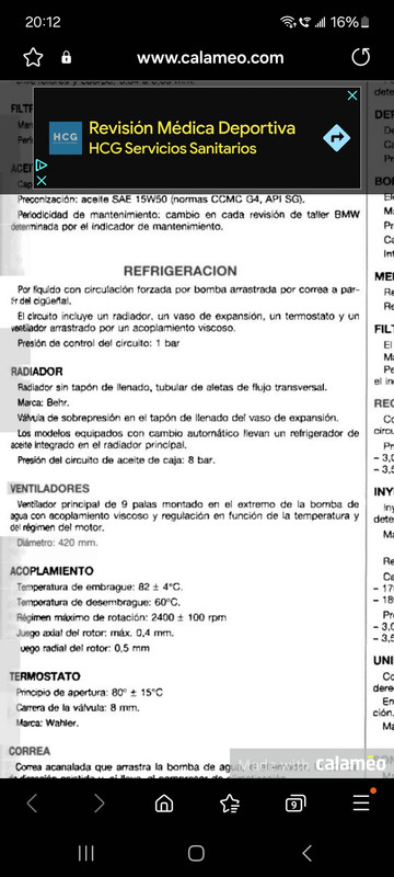

Estaba mirando en el E36 y segun pone la presion del circuito de refrigerante es 1bar, en los e46 supongo sera igual.

Si pongo un manometro y tiene más de 1bar es que pasa compresion al circuito??
