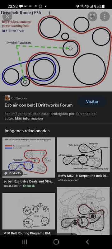

En el E36 va así
Idéntico al de los E46 entonces. Lo que te decía es que compruebes si tu coche lleva la polea de reenvío identificada como "Idler pulley" en las imágenes. Si no la lleva, móntasela que es muy económica, unos 20€ creo que ronda en Autodoc la de marca INA. Con ello mejoraras la tensión y la superficie de contacto de la correa sobre las poleas de la bomba de agua y del alternador.
