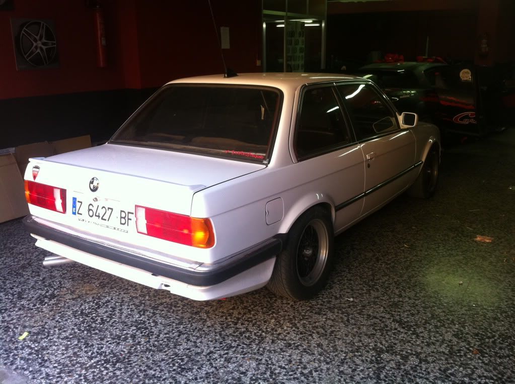

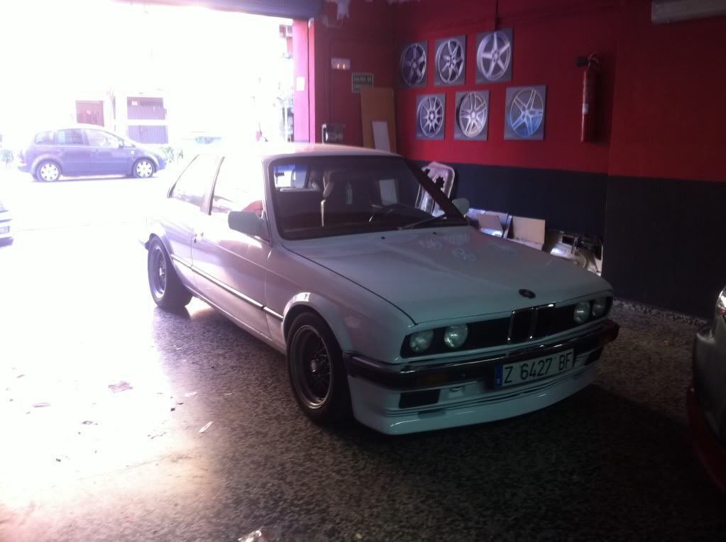

hola!!!me presento,soy un taller de preparaciones de coches drift en valencia,tengo un problemilla y es que me an traido un e-30 323 del 82 aleman,matriculado en españa en el 97 me lo an traido por que en la itv le an dicho que esta muy bajo y mi sorpresa al levantar el coche es que los muelles son originales,y ya me an saltado las dudas.el coche tiene
faldon delantero y trasero
diferencial autoblokante
no lleva A.C
no lleva direccion asistida
lleva asientos Recaro
lleva llantas BBS 15"
discos de freno traseros

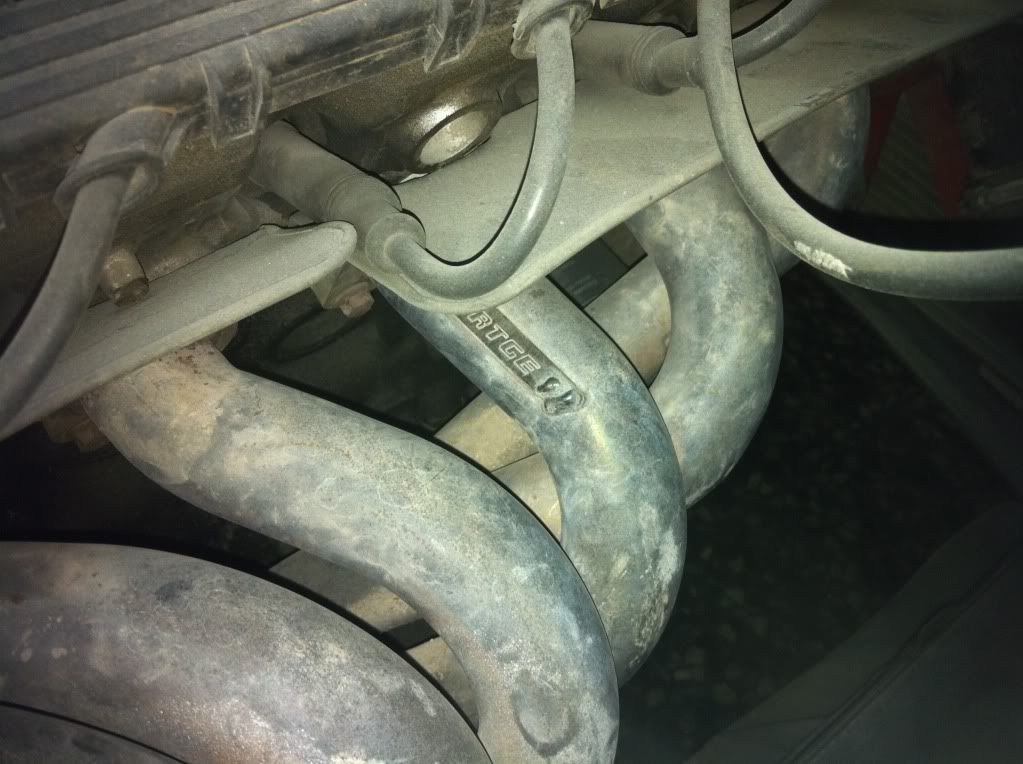

y colector de escape marca HARTGE
amortiguadores bilstein
cosas curiosas...en la ficha me aparece que tiene 113kw (153cv) y tendrian que ser 170cv si fuera de verdad y como referencia de motor me pone marca:bmw tipo:explosion bien!!!ahora puedo ponerle el motor que me de la gana??
e estado leyendo y todo eso indica que es un m-technic pero al homologarlo en españa se les paso ese dato (que profesionales son en las itv...) hay alguna forma de saber a ciencia cierta si es un m-technic?? y alguna forma de modificar la ficha tecnica para que salga reflejado ese dato??

Que yo recuerde no hubo 323 "M-technic" como tal. Por ejemplo sí que hubo 325is tanto pre como post, pero solo en algunos mercados (Francia, por ejemplo), con extras M-Technics como suspensiones, kit de carrocería, caja sport con 1ª hacia adelante, autoblocante y asientos deportivos...
Lo que parece que tienes es un 323 con algunos extras de la época, como pueden ser los Recaro, las suspensión y el autoblocante (no dices si lleva caja sport), y algunas otras cosas que le pudo montar el dueño anterior, como el alerón trasero de post, los colectores y los paragolpes que no parecen los M-Technics. Las llantas tampoco parecen ninguna de las que se montaba como opción, más bien parece que tienen un ET 12 o 13.
Los primeros 323 daban 139cv, mientras que a partir del 84 rendían algo más por algunos retoques en la inyección (143cv). Solo los Hartge o los Alpina rondaban esos 170cv . I

La primera es hacia adelante pero los colectores si son hartge que es lo raro... En la ficha pone altura 138cm y mide 131cm...

lo que te puedo decir seguro es que los faldones delantero y trasero no son el kit M1 technics y que ese 323i es de 149CV, te lo digo por que tengo yo uno ;-)

El kit aerodinamico tiene toda la pinta de ser un ZENDER de PRE.
