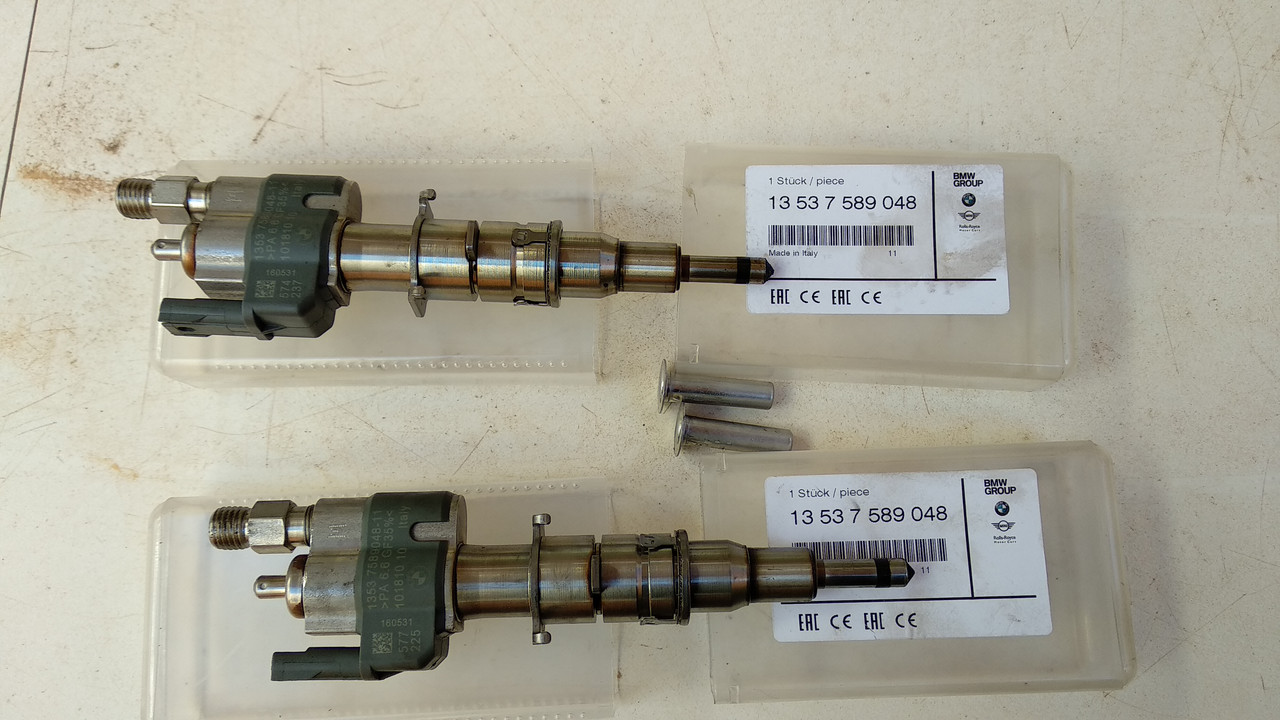

Bueno, pues ya he recogido el coche, en principio funciona bien, no hace lo de antes de fallar e un cilindro cuando lo enciendo y ya no tira humo blanco por el escape. Lo único que hace es lo del ralentí que hace como que sube un poco y luego vuelve a bajar hasta que se estabiliza, pero eso creo que debe ser por algo de la sonda nox. Cuando le ponga la sonda emuladora, veremos.
Aquí están los dos inyectores rotos, uno huele bastante a gasolina y está mojado, el otro no.

Por cierto, cómo se sabe la versión que son de inyectores? Por si son unos de los primeros o si ya los habían cambiado
392C
320I E92
31 Mar 2014
6.674
7.791
Está serigrafiado en la cabeza del inyector, se ve perfectamente en la foto. Es el -11.
j*der, pues es de las últimas versiones.
Josmanpol
318TI, 325i e92
28 Nov 2019
3.480
1.099
Eso es lo que me temía..., que hasta los de la última versión se rompen... Vaya tela
