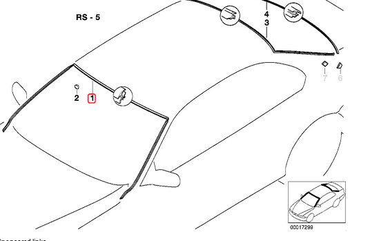

Te refieres al burlete que recorre todo el cristal?

[/url][/IMG]
[/url][/IMG]
Esta concretamente?

Has revisado las gomas que van rodeando el perfil de la luna delantera? Se reservan y rompen pudiendo producir ruido al pasar el aire o que permita la entrada de aire por el marco de la luna delantera, si se ha producido algún poro.
Ocurre muy a menudo.
No notaras el aire pero si el ruido. Si ves las gomas un poco cuarteadas o las tocas y se cuartean, por ahi te entrara el aire. Por experiencia. Solo valen 25€ en el conce.
Puede que el estado de esas gomas aumente algo el ruido exterior pero no tiene porque permitir la entrada de aire al habitáculo. La luna va pegada y el sellante impide la entrada de aire y agua. A no ser que se haya abierto en algún punto en cuyo caso apostaría a que se hubiese notado la filtración de agua también.
