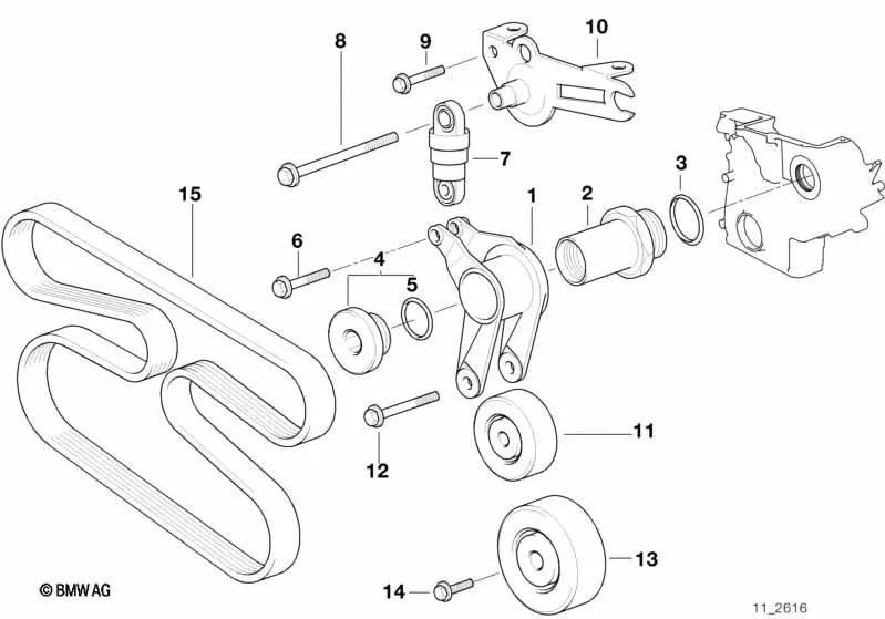

No se escucha mucho pero suele ser el tensor grande, no el del aire acondicionado si no el que se ve desde arriba en el motor, que se pone duro, primero suena a maraca cuando empieza a desencajarse y luego PARTE LA PIEZA
¿viene de aqui el sonido? si no tambien puede ser que al cambiar la bomba de agua te suene el Damper pero eso suena a grillo ¿se la has cambiado tu la bomba de agua? ¿quizas has dejado la correa muy apretada?
66cb3a998711be4af3147d492c4c84f69499521c_895_06e0107a-856c-43a6-b18c-a18e526db7e0.jpg
