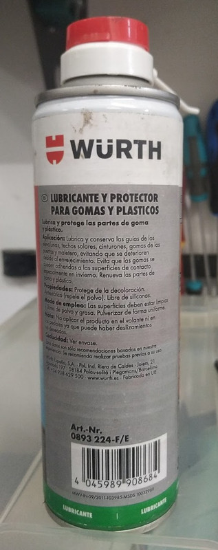

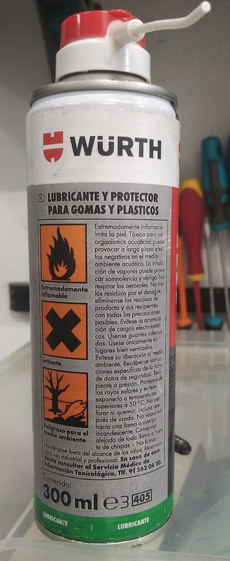

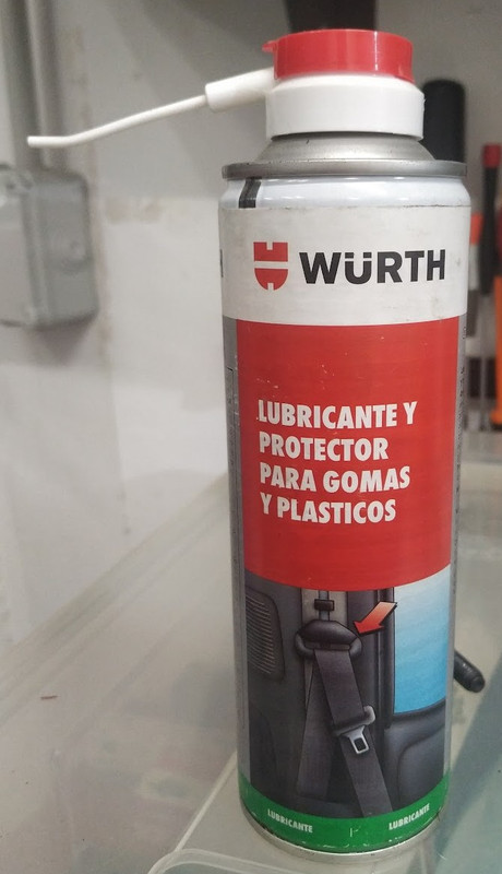

Echarle algo con silicona a gomas y plásticos es una idea extremadamente mala, tiene buen aspecto al principio y luego tienes degradación imposible de detener.
Para cinturones y gomas en general, Würth tiene un producto específico, libre de siliconas y que funciona muy bien para esos cinturones que no repliegan bien.
Yo lo he comprado en un auto servicio de Würth en Málaga, seguro que en Madrid hay varios.
En cualquier caso, como te han dicho, lo primero es lavar el cinturón con un detergente adecuado, aclararlo y secarlo bien.

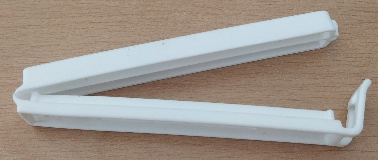

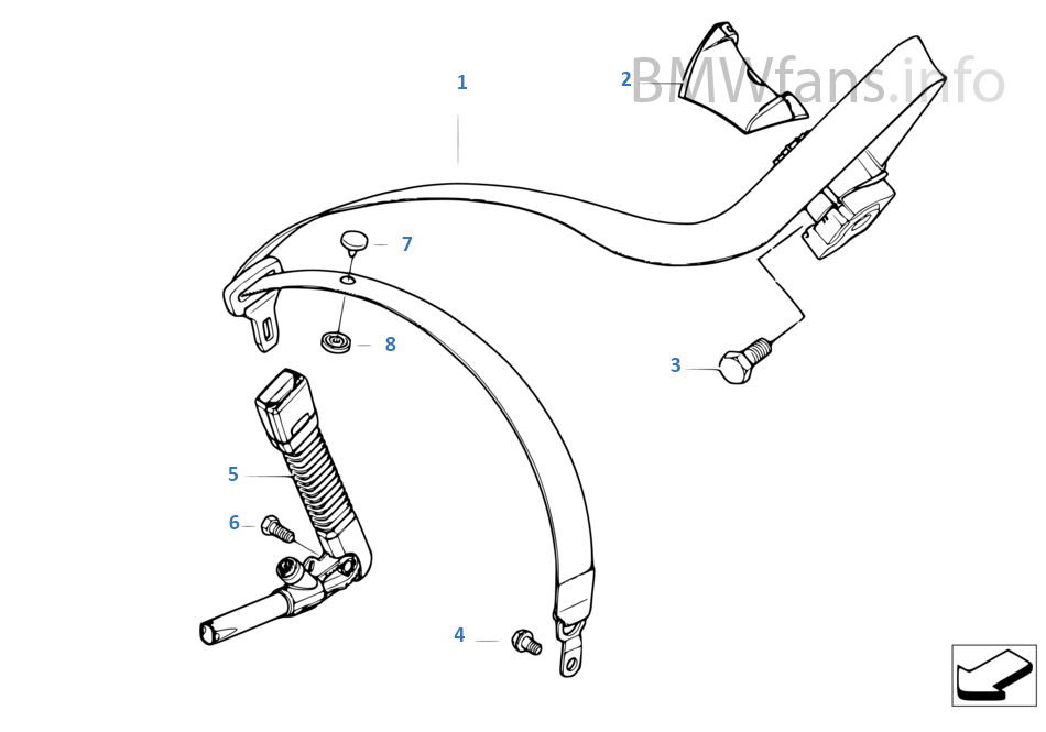

Lo más efectivo es soltar el tornillo 4 del esquema, extraer todo el cinturón que se pueda, retenerlo en posición extendida (los clips de cerrar bolsas van bien) y meterlo en un recipiente con detergente diluido o agua para aclarar.
En el caso de que el cinturón se enganche porque haya empezado a despeluchar, pasarle una llama rápidamente quemará la pelusilla sin afectar a la cinta.
